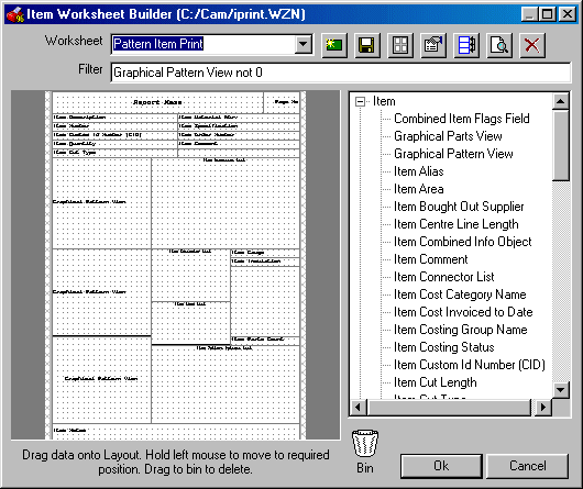

Utilice el cuadro de diálogo Item Worksheet Builder para crear hojas de trabajo.
Para configurar hojas de trabajo
grupo Revit Extension for Fabrication
menú desplegable Print Reports
Setup Worksheets
Se muestra el cuadro de diálogo Item Worksheet Builder.
Consulte la información siguiente para configurar hojas de trabajo.
Hoja de trabajo (Worksheet): seleccione una hoja de trabajo de la lista desplegable.
Crear hoja de trabajo (Create New Worksheet): crea una hoja de trabajo. Puede crear una hoja de trabajo en blanco o a partir de una copia de la hoja de trabajo actual.
Rename: muestra el cuadro de diálogo Save Layout File, en el que se puede especificar un nombre de archivo o una ubicación nuevos para la hoja de trabajo actual.
Header Layout: le permite arrastrar los datos seleccionados a la hoja de trabajo. Esta opción es válida para crear etiquetas a partir de hojas de trabajo si la información que se necesita en las etiquetas solo se puede obtener en el generador de hojas de trabajo.

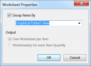

Properties: muestra el cuadro de diálogo Worksheet Properties, en el que se pueden definir las opciones siguientes:
Si esta opción está seleccionada, se desactivan las opciones de Output siguientes.

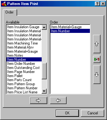

Define Print Order: muestra el cuadro de diálogo Pattern Item Print. Los elementos se pueden añadir a la columna derecha de todas las posibilidades que hay en la columna izquierda resaltando el objeto de impresión que se desee y haciendo clic en el botón de flecha
. Quite objetos mediante el botón izquierdo,
y arrástrelos arriba o abajo, y cambie su orden de aparición en el informe.
Reverse Order: este botón del cuadro de diálogo Pattern Item Print invierte el orden de visualización de los elementos en el grupo Order.

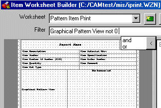

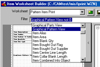

Filter: se puede crear un filtro para el informe; para ello, haga clic en el campo de entrada y, a continuación, en la entrada correspondiente de la lista desplegable, o indique un valor mediante el teclado.
