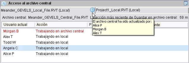

Si trabaja con una copia local de un archivo de proyecto, consulte la ficha correspondiente en el panel Acceso al archivo central para ver si otros usuarios han actualizado el archivo central.
Si otros usuarios han cambiado el archivo central, el icono
aparece al lado del nombre del archivo local. Mueva el cursor sobre el icono para ver información sobre quién ha actualizado el archivo central.
Cuando se utiliza la opción de la ficha Colaborar
grupo Sincronizar
Volver a cargar lo más reciente en la sesión de Revit para actualizar la copia local del archivo de proyecto en el archivo central, el icono
desaparece de la ficha del proyecto en el panel Acceso al archivo central de Worksharing Monitor.
Si lo desea, puede configurar una opción para recibir una alerta de escritorio cada vez que alguien actualice el archivo central. Consulte Definir opciones en Worksharing Monitor.
