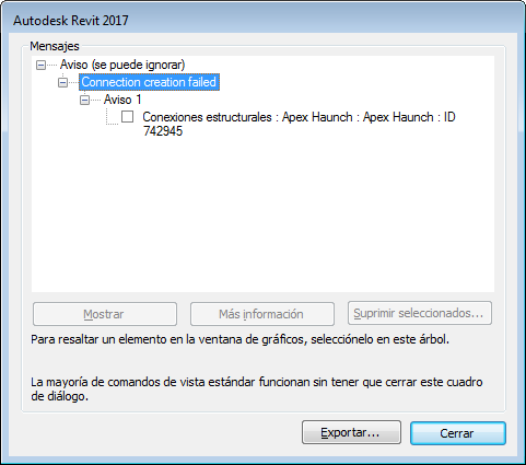

El botón Mostrar avisos relacionados está disponible en la ficha Modificar | Estructural
grupo Estructura, si se selecciona la forma de fabricación o la conexión detallada. Este botón se muestra en pantalla si la conexión detecta un error después de calcularse.

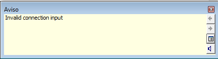

- Intentar crear una conexión en elementos de entrada no procedentes de las nuevas familias de armazón estructural (proporcionado a partir de la versión 2017 de Revit):
- Al cambiar los elementos de entrada de la conexión, la situación nueva no se adecua a los estándares de conexión.

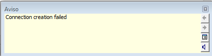

- No poder crear la geometría de conexión.

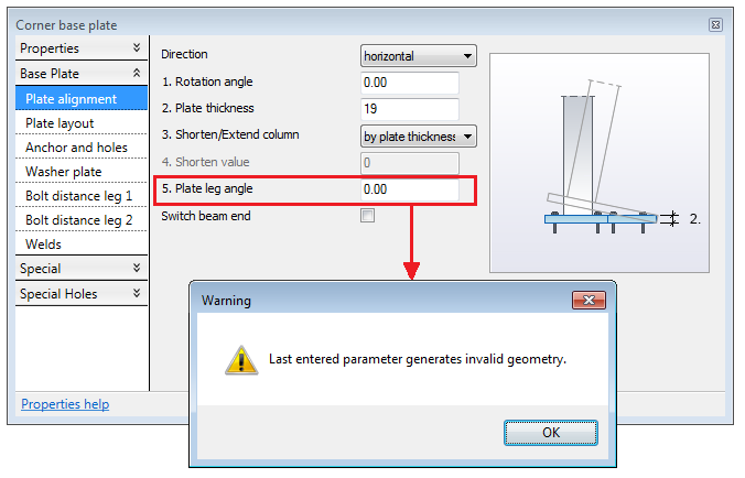

- No se puede crear la geometría de conexión porque el último parámetro especificado crea una situación que no es válida.
