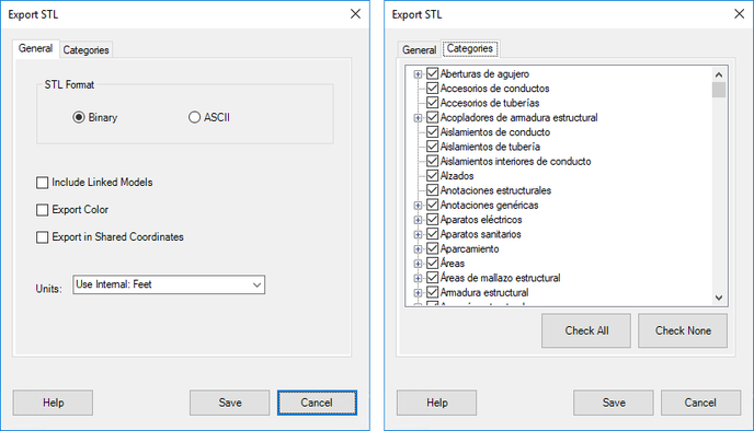

Interfaz de usuario de STL Exporter
Utilice el cuadro de diálogo STL Exporter para especificar las opciones de exportación.
Utilice las siguientes opciones de exportación para personalizar el archivo STL.
Ficha General
Ficha Categorías
En la ficha Categorías, seleccione las categorías de elementos que se exportarán al archivo STL.
  • Seleccionar todos. Selecciona todas las categorías de la lista.
  • No seleccionar ninguno. Anula la selección de todas las categorías de la lista.
