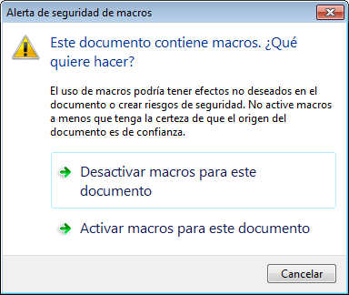

- Macros: cuando se ejecutan en carpetas, es posible que aparezca un cuadro de diálogo similar al siguiente para cada archivo:
