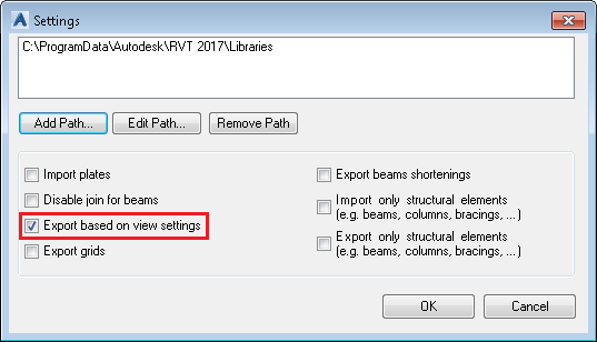

La opción Exportar según Configuración de vista aumenta la facilidad de uso, lo que le permite exportar los objetos mediante la configuración de la vista de Revit:

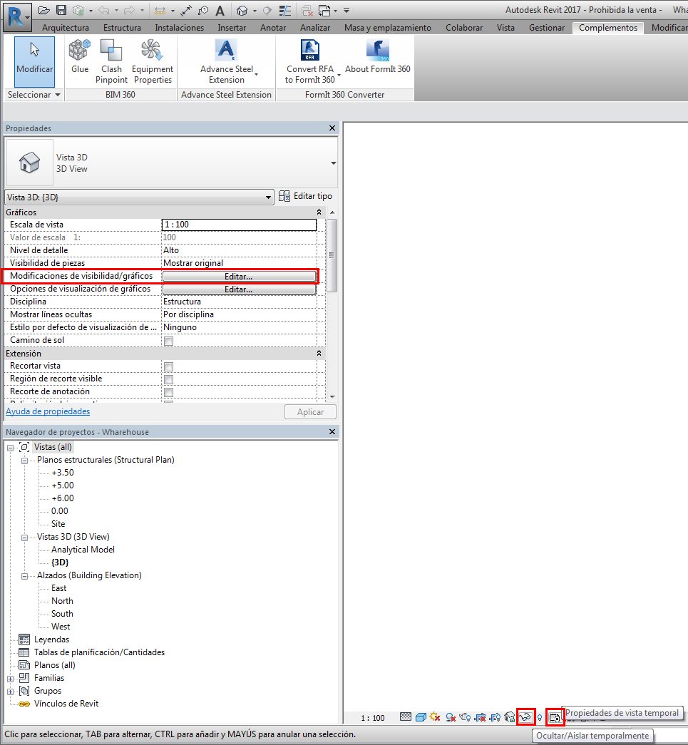

Esta opción tiene en cuenta los ajustes realizados en:
Si la opción está seleccionada y aísla elementos dentro del modelo con los menús indicados anteriormente, solo se exportarán los elementos que se visualizan en el lienzo.
