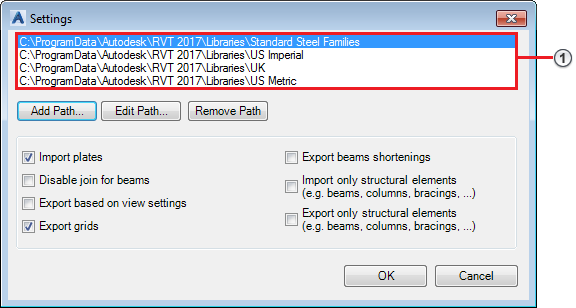

Especifique las opciones para importar y exportar elementos entre Advance Steel y Revit.
Puede acceder al cuadro de diálogo Configuración en la ficha Complementos
grupo Advance Steel Extension en la cinta de opciones y buscar las opciones siguientes:
- Configuración de ruta para la biblioteca de Revit: definiciones de sección de acero.
Importar pletinas: permite la importación de objetos de pletina en Revit.
Desactivar la unión de vigas: desactiva la unión automática de Revit para vigas de acero durante la importación.
- Exportar según Configuración de la vista: permite la exportación de objetos mediante la configuración de la vista de Revit.
- Exportar rejillas: permite la transferencia de elementos de rejilla.
Exportar recortes de vigas: exporta los recortes a Advance Steel para las vigas unidas automáticamente por Revit.
Importar solo elementos estructurales y Exportar solo elementos estructurales activa o desactiva la importación/exportación únicamente de los elementos estructurales (vigas, pilares, etc.).
