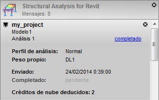

El icono (Structural Analysis) se encuentra en la esquina inferior derecha de la pantalla, en la barra de tareas del sistema. Coloque el cursor sobre el icono o haga clic con el botón izquierdo para mostrar información adicional sobre los análisis enviados (consulte los tipos de notificaciones a continuación).
Nota: El icono de Structural Analysis aparece en la esquina inferior derecha de la pantalla si se selecciona la opción Mostrar icono y notificaciones para Autodesk Revit. Para acceder a esta opción, seleccione Panel de control Iconos del área de notificación Mostrar u ocultar los iconos inactivos de la barra de tareas.
Tipos de notificaciones
Para ver la lista de todos los mensajes, realice una de las siguientes acciones:
Los más recientes se muestran en la parte superior. Expanda la lista para ver más datos del análisis.
Haga clic en el vínculo completado para abrir el informe de análisis. Haga clic en el nombre de un proyecto, modelo o análisis para abrir la ficha con ese proyecto, modelo o análisis en el sitio web de Autodesk® 360 Structural Analysis. Para suprimir un mensaje, haga clic en .
