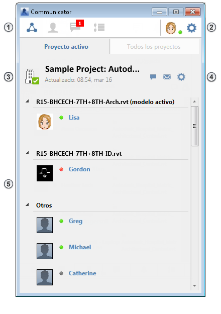

La imagen siguiente identifica las áreas principales de la ventana de Communicator.
Haga clic en el icono de una vista para:
Acceda a las preferencias haciendo clic la imagen de su cuenta de BIM 360 Team y en el icono Configuración:
Se muestran el nombre del proyecto y la fecha y hora de la última actualización.
Los iconos a la derecha del nombre del proyecto permiten:
El área principal de la ventana cambia en función de la vista seleccionada. En este ejemplo, la vista Project está seleccionada y muestra la actividad de los integrantes y del modelo para el proyecto actual.
Hay disponibles herramientas relativas a los integrantes del proyecto. Para acceder a ellas, en el grupo Todos los proyectos, expanda el proyecto y haga clic con el botón derecho en la imagen del integrante. Puede optar por:
