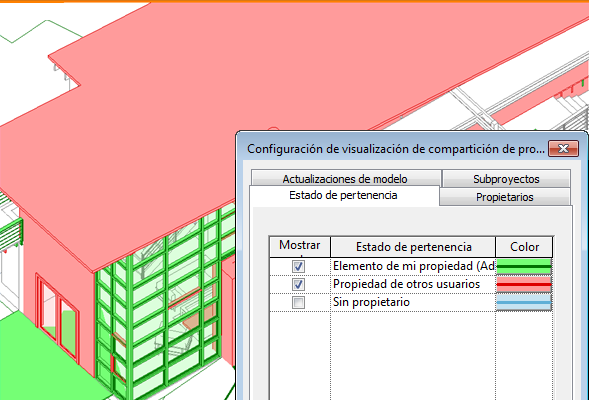

Para asignar un color al estado de pertenencia
- En la barra de controles de vista, haga clic en
Configuración de visualización de compartición de proyecto.
- Haga clic en la ficha Estado de pertenencia.
- Seleccione Mostrar color para los propietarios que quiera o para elementos que no tienen propietario actualmente.
- Para cada estado de pertenencia, haga clic en Color. En el cuadro de diálogo Color, seleccione el color deseado y haga clic en Aceptar.
- Para cada subproyecto, haga clic en Color. En el cuadro de diálogo Color, seleccione el color deseado y haga clic en Aceptar.
- Haga clic en Aplicar.
El color especificado para el estado de pertenencia del propietario correspondiente se muestra en el modelo.
