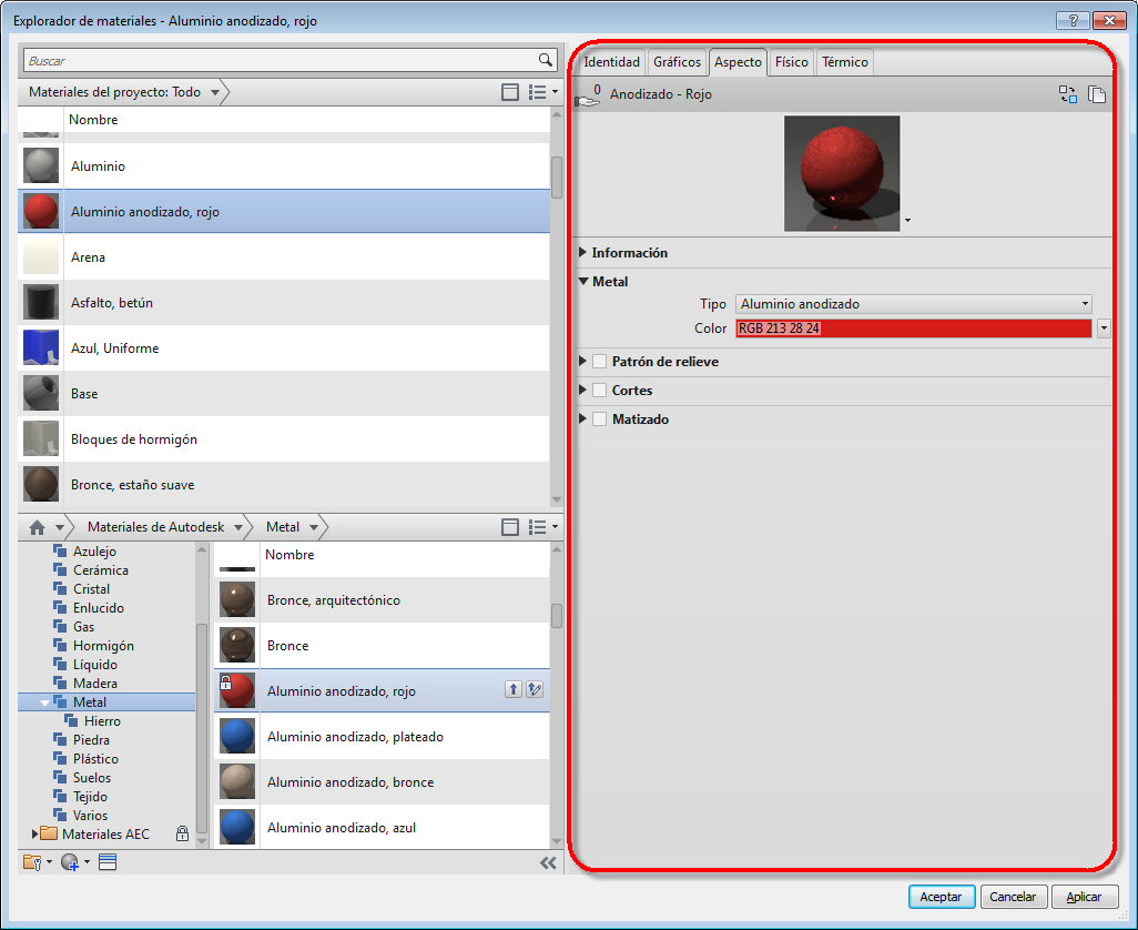

En el Explorador de materiales, esta información aparece en las fichas Identidad, Gráficos y Apariencia del panel Editor de materiales.
Sin embargo, Revit LT no admite las siguientes propiedades del materiales:
En Revit LT, el panel Editor de materiales no muestra las fichas Físico o Térmico que están disponibles con Revit
Supongamos que se crea un proyecto de Revit y algunos elementos en el proyecto utilizan un material que incluye propiedades físicas y térmicas. Cuando abra el proyecto en Revit LTlas propiedades físicas y térmicas del material no aparecerán en pantalla y no se podrá acceder a ellas. Sin embargo, la información se conserva. Si más adelante abre otra vez el proyecto en Revit, puede ver las propiedades físicas y térmicas de los materiales.
