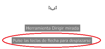

| Mostrar texto de cursor de herramienta | Muestra u oculta el texto de cursor cuando la herramienta está activa.
El texto de cursor se muestra siempre para Ruedas básicas (Rueda de visualización de objetos y Rueda de visita de edificio), independientemente de esta configuración. |
