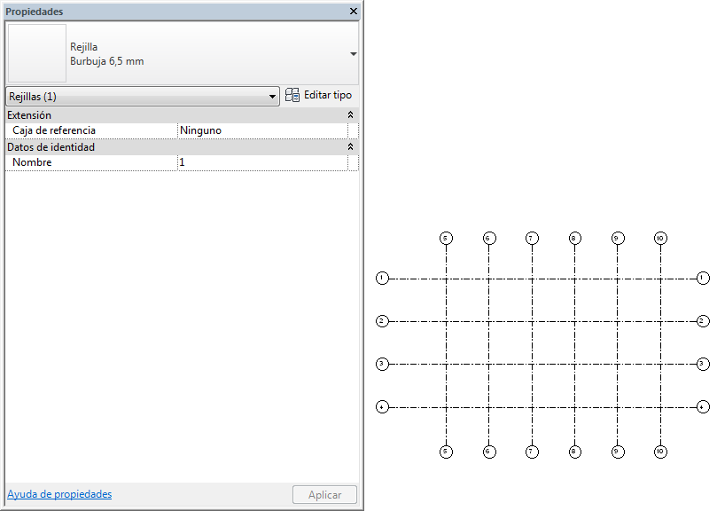

Para exportar una rejilla de Revit a AutoCAD Architecture
  1. Cree una rejilla en Revit.
  2. Haga clic en la ficha Archivo ExportarFormatos CAD (Archivos DWG).
  3. En el cuadro de diálogo Exportación DWG, en Seleccionar configuración de exportación, haga clic en (Modificar configuración de exportación).

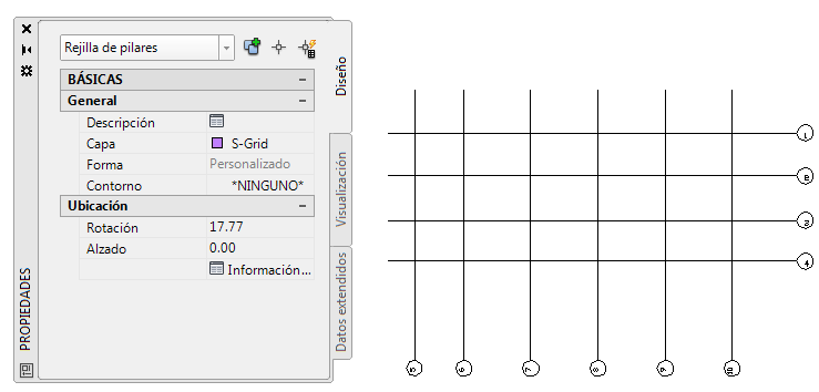

    La vista seleccionada se exporta como archivo DWG.
  11. Para abrir la rejilla exportada en AutoCAD Architecture, realice las acciones siguientes:
    • Abra AutoCAD Architecture.
    • Haga clic en AbrirDibujo y abra el archivo DWG exportado.
    Si es necesario, puede modificar la rejilla en AutoCAD Architecture. Para obtener más información, busque "Rejillas" y "Bloques multivista" en la ayuda de AutoCAD Architecture.
