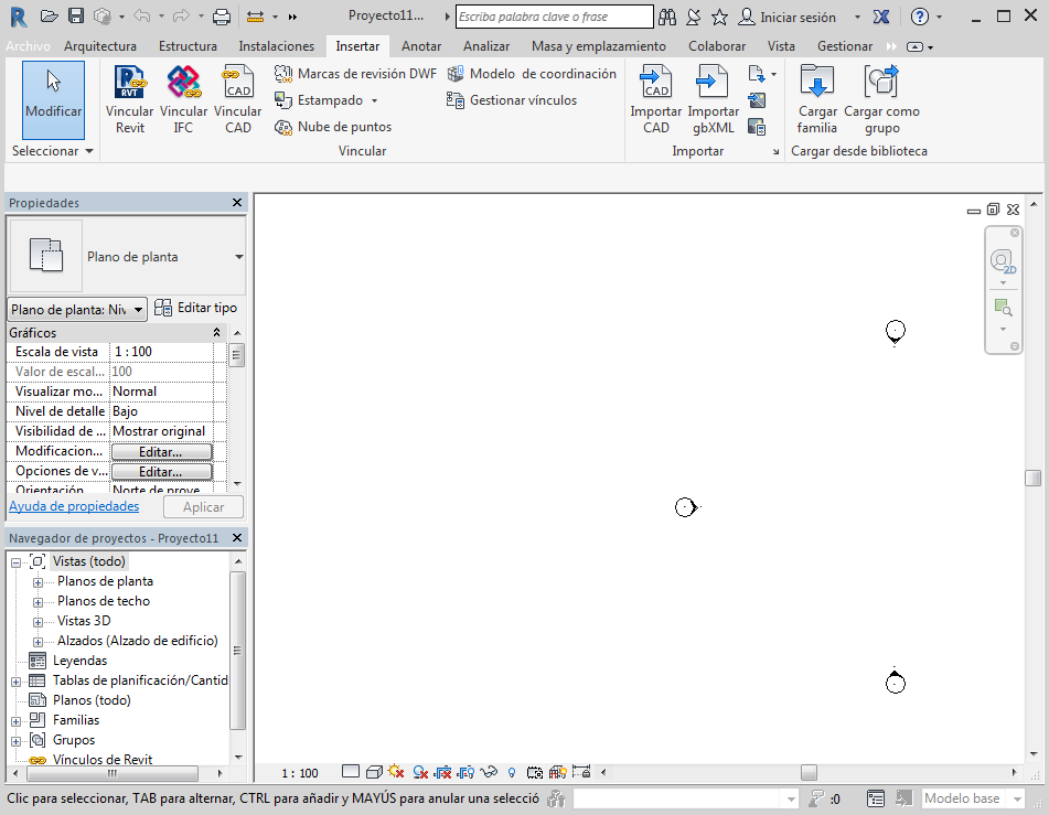

Área de dibujo
El área de dibujo muestra vistas (y también planos y tablas de planificación) del proyecto actual. Cada vez que se abre una vista en un proyecto, esta se muestra en el área de dibujo sobre otras vistas abiertas.
Esas vistas permanecen abiertas debajo de la actual. Utilice las herramientas de la ficha Vistagrupo Ventanas para organizar vistas de proyecto del modo más apropiado para su estilo de trabajo.
El color por defecto del fondo del área de dibujo es blanco; puede invertir el color a negro. Consulte las instrucciones suministradas más adelante.
