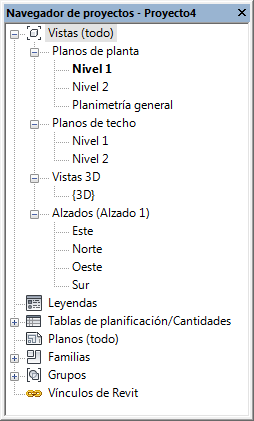

El Navegador de proyectos muestra una jerarquía lógica de todas las vistas, tablas de planificación, planos, grupos y otras partes del proyecto actual. Al expandir o contraer una rama, aparecen o se ocultan los elementos de niveles inferiores.
Para abrir el Navegador de proyectos, haga clic en la ficha Vista
grupo Ventanas
menú desplegable Interfaz de usuario
Navegador de proyectos, o bien haga clic con el botón derecho en cualquier lugar de la ventana de la aplicación y haga clic en Navegadores
Navegador de proyectos.
Los proyectos complejos y de gran tamaño pueden contener cientos de entradas en el Navegador de proyectos. Para desplazarse rápidamente y localizar un elemento deseado, utilice cualquiera de los métodos siguientes:
Para cambiar la ubicación del Navegador de proyectos, arrastre la barra de título de este elemento. Para cambiar su tamaño, arrastre un borde. Los cambios de tamaño y ubicación del Navegador de proyectos se guardan y se restauran cuando se reinicia la aplicación.
Puede personalizar la organización de vistas, planos, tablas de planificación o cantidades en el Navegador de proyectos para adecuarlo a su forma de trabajar. Consulte Organización del Navegador de proyectos.
