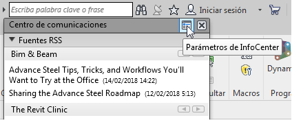

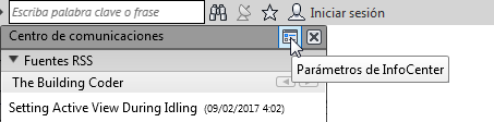

Parámetros de InfoCenter
Si dispone de Autodesk Account y Centro de comunicaciones, puede personalizar elementos de la configuración como el comportamiento de las notificaciones, las fuentes RSS y los canales de Autodesk en el cuadro de diálogo Parámetros de InfoCenter. Para abrir este cuadro de diálogo, haga clic en el botón Parámetros de InfoCenter en la parte superior de los menús Autodesk Account, Centro de comunicaciones o Favoritos.
