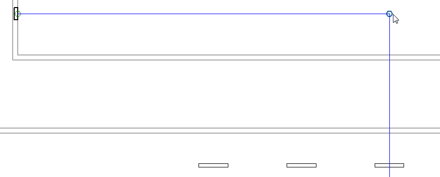

  1. En una vista de plano, mueva el puntero sobre el segmento vertical de un camino de circuito para mostrar un punto de control de la contrahuella.
  2. Arrastre el punto de control para cambiar la posición del segmento vertical a la ubicación deseada.

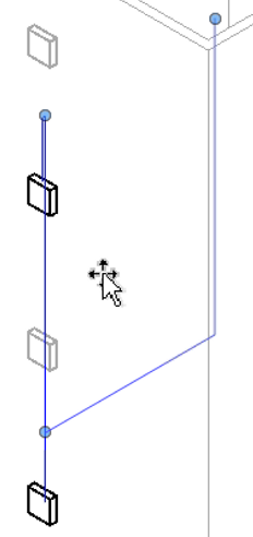

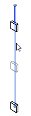

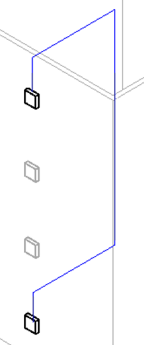

  3. En una vista 3D, puede añadir un punto de control para editar el camino de circuito mostrado a la izquierda, a fin de que siga el diseño mostrado a la derecha.
  4. Para insertar un punto de control, haga clic con el botón derecho en el segmento vertical y haga clic en Insertar punto de control.
  5. Arrastre el punto de control para cambiar la posición del segmento vertical a la ubicación deseada.
  6. Para eliminar un punto de control, haga clic con el botón derecho en un punto de control y haga clic en Suprimir punto de control.
