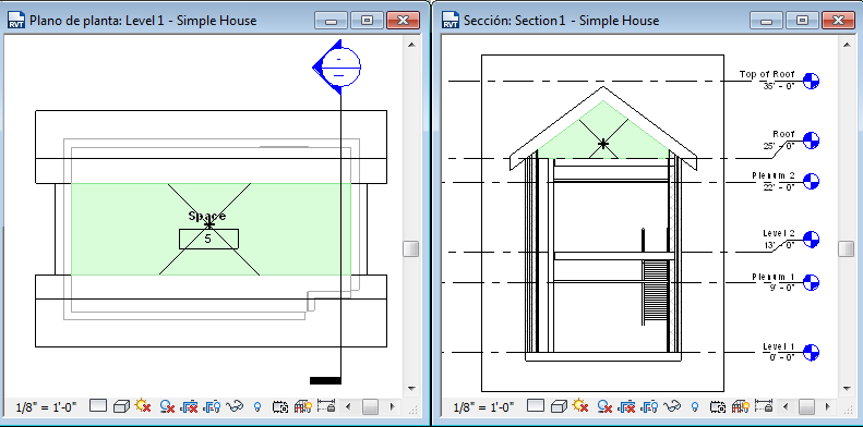

Inserte un espacio
  1. Con la vista de plano de planta activa, haga clic en la ficha Analizargrupo Espacio y zonas Espacio.
    Nota: Es posible que tenga que cargar etiquetas de espacio en el proyecto, si aún no se han cargado.
  2. En la barra de opciones, especifique lo siguiente:
    • En Límite superior, especifique el nivel por encima del nivel de la cubierta.
    • En Desfase, escriba 0' 0" (0.00 mm).
      Estas dos opciones especifican la extensión o la altura verticales del espacio.
      Nota: Si el límite superior y el desfase se especifican más allá del nivel de la cubierta, el contorno vertical del espacio se ajustará al de la cubierta, aunque el límite superior esté a un nivel más elevado que el de la cubierta. Esto se debe a que con la opción Áreas y volúmenes seleccionada (configuración por defecto), el contorno vertical del espacio se ajustará a los componentes delimitadores de habitación como, por ejemplo, las cubiertas. El volumen del espacio se calculará hasta los elementos delimitadores de habitación. La opción Áreas y volúmenes se encuentra en la ficha Arquitectomenú desplegable del grupo Habitación y áreaCálculos de área y volumen.
    • En el cuadro Espacio, compruebe que esté seleccionada la opción Nuevo si inserta un espacio nuevo o seleccione un espacio existente en la lista para colocarlo.
    • Seleccione las siguientes opciones si es necesario
    • Etiquetar al colocar: coloca una etiqueta de espacio tras la inserción del espacio.
      Esta opción está seleccionada por defecto. Si está seleccionada la opción Etiquetar al colocar, puede seleccionar el tipo de etiqueta en el selector de tipo.
    • Cuadro Ubicación de etiqueta: permite especificar Horizontal, Vertical o Modelo como ubicación de la etiqueta de espacio.
      Esta opción solo está disponible si se ha seleccionado Etiquetar al colocar.
    • Directriz: crea una línea directriz para la etiqueta de espacio.
    • Mostrar elementos delimitadores: resalta los elementos delimitadores de habitación en el modelo de construcción para reconocerlos al instante.
  3. En la vista de plano de planta, mueva el cursor sobre un área en el modelo de construcción y haga clic para colocar un espacio.
    Nota: Los espacios solo se pueden colocar en vistas de plano de planta.
  4. Haga clic en Modificar.
  5. Seleccione el espacio.
  6. En la paleta Propiedades, en Análisis energético, realice una de las siguientes acciones:
    • Active Ocupable si el espacio estará ocupado.
    • Desactive Ocupable si el espacio estará desocupado.
  7. Haga clic en Aceptar.
    Nota: Si se inserta un espacio en un área que contiene una habitación, el parámetro Ocupable se selecciona automáticamente. Esta acción define el espacio como ocupado. Si el área no contiene una habitación, el parámetro Ocupable se desactivará automáticamente. Esta acción define el espacio como desocupado. Puede volver a definir el espacio en cualquier momento. Para ello, active o desactive este parámetro. El parámetro Ocupable afecta al análisis de cargas de calefacción y refrigeración.
  8. En la vista en sección, compruebe que el área sombreada que representa el volumen del espacio esté constreñida desde el nivel base hasta el nivel de cubierta, y que no haya áreas sin sombrear (provocadas por elementos como, por ejemplo, cavidades o agujeros). Esto proporciona un cálculo de volumen más preciso.
  9. Si, como se ha indicado, el espacio no está constreñido, en la vista en sección, compruebe que el límite superior del espacio se haya establecido en el nivel ubicado en la parte superior de la cubierta y redefina el espacio verticalmente, si es necesario.
    También debe solucionar todas las áreas no sombreadas.
