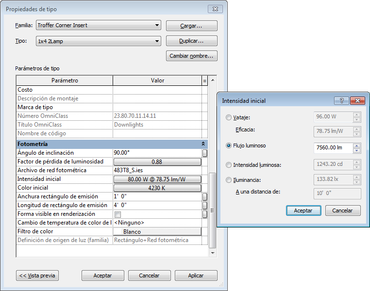

La intensidad inicial y el factor de pérdida de luminosidad son las propiedades tipo de cada tipo de luminarias. Puede acceder a estas propiedades en el cuadro de diálogo Propiedades tipo de la instalación.
En este ejemplo, el valor de Intensidad inicial de la luminaria es 7560 lúmenes; por su parte, el valor de Factor de pérdida de luminosidad es 0.87.
