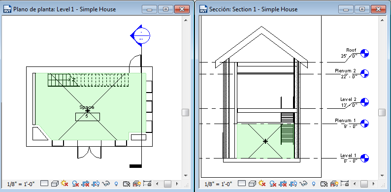

En el Navegador de proyectos, abra una vista de plano de planta que contenga el área en la que desea insertar un espacio. A continuación, puede crear una vista en sección para comprobar los espacios al colocarlos.
Cree una vista en sección
  1. Puede utilizar una vista en sección existente, pero asegúrese de que la línea de sección se interseca con el área en la que va a colocar el espacio. En los ejemplos siguientes, solo se necesita una vista en sección, ya que cada nivel consta de un solo espacio. Es posible que necesite otras vistas en sección en función de la complejidad del diseño.
    Nota: Los espacios no se muestran en las vistas de alzado.
    Coloque la sección en el plano de planta, de modo que la línea de sección se interseque con el área en la que se inserta el espacio, como se muestra.
  2. Haga clic dos veces en la sección para abrirla.

Active la visibilidad de espacios
  1. Cierre todas las vistas, excepto la vista de sección y la vista de plano de planta donde desea colocar el espacio, y escriba WT en el teclado para mostrar en mosaico las dos vistas.
    También puede hacer clic en la ficha Vistagrupo Ventanas Mosaico.
  2. Con la vista de plano de planta o en sección activa, escriba VG en el teclado.
  3. En la ficha Categorías de modelo del cuadro de diálogo Visibilidad/Gráficos, localice Espacios.
  4. Expanda Espacios, seleccione Interior y Referencia (si desea que se muestren los cursores en cruz de referencia) y haga clic en Aceptar.
  5. Repita estos pasos para que los espacios estén visibles en la vista de plano de planta.

  3. En la vista de plano de planta, mueva el cursor sobre un área en el modelo de construcción y haga clic para colocar un espacio.

  8. En la vista en sección, compruebe que el área sombreada que representa el volumen del espacio esté constreñida desde el nivel base hasta el nivel de techo superior, y que no haya áreas sin sombrear (provocadas por elementos como, por ejemplo, cavidades o agujeros). Esto proporciona un cálculo de volumen más preciso.
    Observe que hay áreas no sombreadas para los huecos (izquierda) y la roza (inferior derecha). Estas deben solucionarse.
  9. Si, como se ha indicado, el espacio no está constreñido, en la vista en sección, compruebe que el límite superior del espacio se haya establecido en el nivel ubicado en la parte superior y redefina el espacio verticalmente, si es necesario.
    También debe solucionar todas las áreas no sombreadas.
