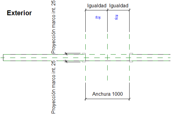

La familia nueva se abrirá en el Editor de familias. En la mayoría de las familias aparecen dos o más líneas discontinuas verdes. Son planos de referencia o los planos de trabajo que se usarán al crear la geometría de familia.
Si va a crear una familia basada en anfitrión, también puede aparecer la geometría de anfitrión.
Las vistas de familia varían según el tipo de familia que se cree. Si es preciso, puede crear vistas adicionales duplicando las existentes y asignando nombres nuevos.
