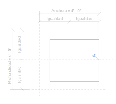

Para obtener resultados óptimos, los bocetos de geometría deben restringirse a los planos de referencia que controlan las relaciones paramétricas.
Para restringir el boceto de una pieza de geometría durante la creación
  1. Use la herramienta Alinear y seleccione el plano de referencia y la línea de boceto específicos para establecer la restricción.
  2. Cuando aparezca en pantalla el símbolo de bloqueo, haga clic en él para bloquear la restricción.

  4. Coloque y restrinja la geometría de familia al esqueleto flexible de planos y líneas.
Si la restricción está etiquetada, el parámetro creado a partir de la restricción permitirá el ajuste de la geometría con los cambios en el parámetro.
