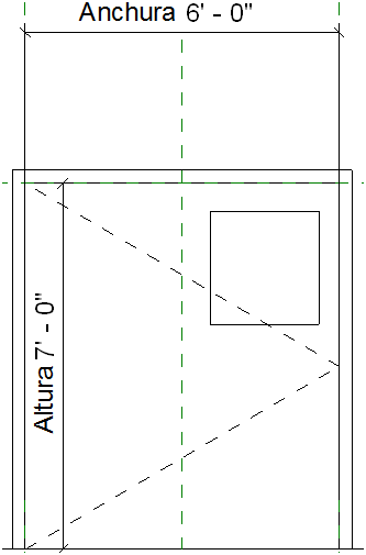

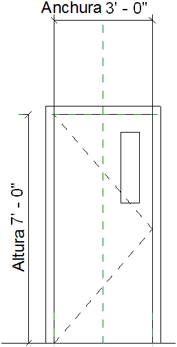

Ha añadido una ventana rectangular en una puerta cortafuego que tiene una cota etiquetada para la anchura, pero no ha acotado la ventana.
Decide cambiar la anchura de la puerta pero no quiere modificar la anchura de la ventana. Aunque espera que se mantenga su posición, observe lo que sucede al aumentar la anchura de la puerta con la herramienta Tipos de familia.
En este ejemplo, la ventana se restringe al eje de la puerta y al lado derecho del panel de esta, ambos representados por planos de referencia. La posición de la ventana permanece fija con relación a esos planos de referencia.
Para ver las cotas de boceto automáticas, edite el boceto de la ventana y active la visibilidad de las cotas. Las líneas de boceto verticales de la ventana se acotan a los planos de referencia del centro y la derecha.
