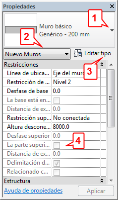

Si no hay ninguna herramienta de colocación de elementos activa ni ningún elemento seleccionado, la paleta muestra las propiedades de ejemplar de la vista activa. También es posible acceder a las propiedades de ejemplar de una vista seleccionándola en el Navegador de proyectos.
  1. Selector de tipo.
  2. Filtro de propiedades
  3. Botón Editar tipo
  4. Propiedades de ejemplar

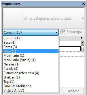

Debajo del selector de tipo hay un filtro que identifica la categoría de los elementos que va a colocar una herramienta o la categoría y el número de elementos seleccionados en el área de dibujo. Si se seleccionan varios tipos o categorías, la paleta solo muestra las propiedades de ejemplar comunes a todos los elementos. Cuando haya varias categorías seleccionadas, utilice el menú desplegable del filtro para ver las propiedades de una categoría específica o de la vista. La selección de una categoría específica no afecta al conjunto de selección.
Botón Editar tipo
A menos que se seleccionen elementos de distintos tipos, el botón Editar tipo abre un cuadro de diálogo que permite visualizar y modificar las propiedades de tipo del elemento seleccionado (o las propiedades de la vista, según se haya configurado el filtro de propiedades).
Nota: También es posible acceder a las propiedades de tipo de la herramienta activa o los elementos seleccionados haciendo clic en la ficha Modificar | <Elemento> grupo Propiedades (Propiedades de tipo). Si está disponible, este botón siempre accede a las propiedades de tipo del elemento o los elementos seleccionados o del tipo de familia seleccionado en el Navegador de proyectos. Sin embargo, el botón Editar tipo de la paleta accede a las propiedades de tipo de la entidad cuyas propiedades de ejemplar se muestran actualmente, que puede ser la vista activa, la herramienta activa o un tipo de elemento seleccionado.
En la mayoría de los casos (vea las excepciones en la nota que encontrará más abajo), la paleta Propiedades muestra propiedades de ejemplar tanto modificables como de solo lectura (sombreadas). Las propiedades son de sólo lectura cuando su valor se calcula o asigna automáticamente mediante el software o depende de la configuración de otra propiedad. Por ejemplo, la propiedad Altura desconectada de un muro solo se puede editar si el valor de su propiedad Restricción superior es No conectada. Para ver dependencias específicas, consulte las descripciones de las propiedades de ejemplar de los distintos tipos de elementos.
