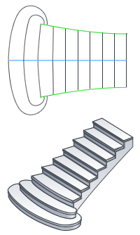

Existe un modo de boceto que permite crear el boceto de tramos y descansillos de forma independiente. Una vez que se han realizado los bocetos, estos componentes se pueden conectar para crear un montaje de escalera.

Crear un tramo de escalera mediante un boceto
Al crear un montaje de escaleras, cree un componente de tramo de forma personalizada mediante un boceto del contorno y las contrahuellas.
