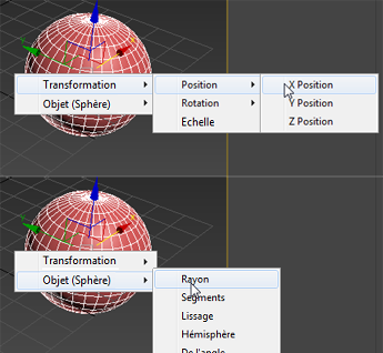

Une bande élastique en pointillés connecte désormais la boîte et le curseur de la souris.
Position
Position Z dans le menu contextuel.
La position de la sphère et la longueur de la boîte sont désormais câblées.

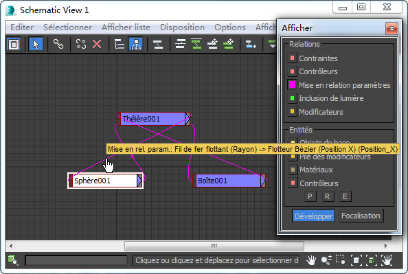

Si vous créez ou héritez d'une scène contenant des paramètres mis en relation et si vous souhaitez modifier une relation spécifique, vous pouvez utiliser la vue schématique pour rechercher la relation en question et l'ouvrir dans la boîte de dialogue Mise en relation des paramètres.
dans la barre d'outils principale.
La vue schématique s'ouvre, indiquant les noeuds de la scène et le flotteur d'affichage.
Toute relation entre noeuds apparaît sous forme de lignes de la même couleur que le bouton.
La mise en relation correspondante s'affiche dans une info-bulle.
La boîte de dialogue Mise en relation des paramètres s'ouvre. La réglages actuels sont activés et les paramètres mis en relation apparaissent en surbrillance.

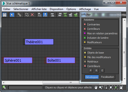

Si des paramètres sont mis en relation au sein d'un noeud de scène (par exemple, la position d'un objet est mise en relation avec le paramètre d'un modificateur appliqué à l'objet), la relation peut ne pas être visible dans la vue schématique. Toutefois, vous pouvez utiliser d'autres options d'affichage afin de rendre ces relations visibles.

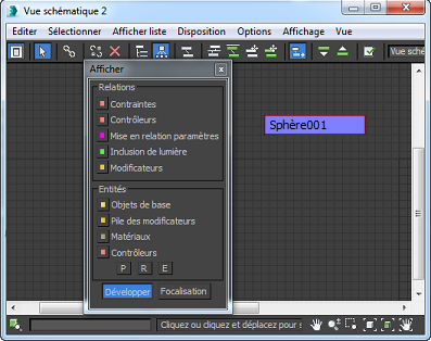

Rien ne se produit, car la mise en relation des paramètres est interne à l'objet. Vous devez développer structure interne pour afficher les relations.
Pour les afficher en tant que relations dans la vue schématique, il est nécessaire d'activer, dans la zone Entités, les options du flotteur d'affichage suivantes :

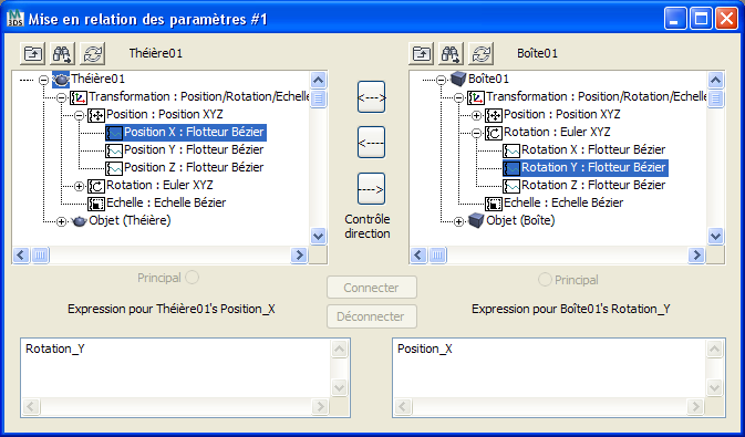

La boîte de dialogue comprend deux arborescences qui affichent les paramètres animables de tous les objets visibles dans la scène. Le nom des objets actuellement sélectionnés est indiqué dans la partie supérieure. Ces arborescences permettent de sélectionner et de câbler, outre la scène elle-même, tous les paramètres des objets qu'elle contient et qu'il est possible d'animer.
Elles sont régies par un code de couleurs qui affiche le câblage existant. Par exemple, un paramètre associé à un contrôleur fil de fer (soit par un lien bidirectionnel, soit en tant que paramètre asservi dans le cadre d'un lien unidirectionnel) est affiché en rouge. Lorsque vous sélectionnez un paramètre contrôlé par un fil de fer, tous les paramètres qui sont directement connectés à ce paramètre sont affichés en vert dans l'autre arborescence. Dans tous les cas, si le paramètre figure dans une piste qui n'a pas été développée, celle-ci apparaît en rouge ou en vert. Vous pouvez développer les pistes pour rechercher les liens.

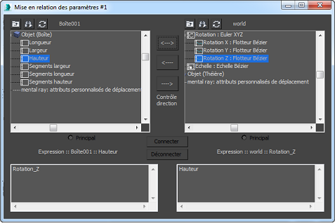

Entre les arborescences, vous voyez trois boutons de contrôle de la direction. Vous ne pouvez choisir qu'un seul de ceux-ci à la fois. Ces boutons permettent de définir la direction de la connexion (unidirectionnelle ou bidirectionnelle) :
L'étiquette de ce bouton change selon que vous cliquez dessus pour définir une nouvelle connexion (Connecter) ou pour modifier l'expression ou la direction d'une connexion existante (Mettre à jour). Les connexions existantes ne sont modifiées que lorsque vous cliquez sur Mettre à jour.
Ce bouton n'est activé que si vous avez sélectionné des paramètres connectés. Il permet de supprimer les contrôleurs de fil de fer et de les remplacer par la piste d'animation du paramètre principal (dans le cas d'une connexion bidirectionnelle) ou par les contrôleurs par défaut (dans le cas d'une connexion unidirectionnelle).
Elles figurent sous les arborescences de paramètres. Ces expressions déterminent la manière dont une modification apportée à chaque paramètre a une incidence sur l'autre. En général, une expression est l'inverse de l'autre. (Vous pouvez entrer des expressions qui ne sont pas inverses pour les deux paramètres, mais cette pratique est déconseillée, car le résultat de la mise en relation est différent selon le paramètre que vous modifiez en premier.)
La première fois que vous mettez en relation les paramètres, les expressions par défaut définissent des liens simples de type 1-1 entre les paramètres. Vous pouvez modifier les expressions dans ces fenêtres. Une expression valide génère un résultat du type requis pour le paramètre associé. Par exemple, si vous liez un paramètre indiquant une hauteur (sous la forme d'une valeur à virgule flottante) à un paramètre définissant une position (valeur point3), les expressions doivent inclure des conversions permettant d'obtenir le même type de valeurs en sortie.

La fenêtre Expression du paramètre principal apparaît en grisé dans le cadre d'une connexion unidirectionnelle, aucun contrôleur fil de fer n'ayant été attribué à ce paramètre.
En revanche, les deux fenêtres de transfert d'expression sont activées lorsque vous définissez une connexion bidirectionnelle.
