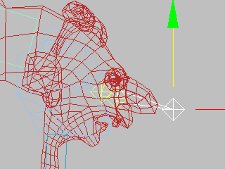

Si vous voulez que l'extrémité de la structure suive les mouvements du bipède, sélectionnez-la et supprimez son effecteur d'extrémité dans le groupe de fonctions Mouvement.
Cette structure est utilisée pour animer le nez du personnage.
