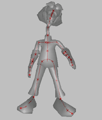

Physique crée une spline continue passant par toutes les articulations de la hiérarchie. La spline est représentée par une ligne orange à l'intérieur de l'objet. La spline assure la continuité à travers chaque articulation ; lorsque l'angle d'une articulation change, la spline passant par cette articulation demeure une courbe lisse. Physique utilise la spline de déformation pour obtenir des courbures lisses de l'objet peau. Physique permet également le contrôle des altérations et de la tension pour ajuster la forme de la spline de déformation.
Segments illustrés par une spline déformable.
