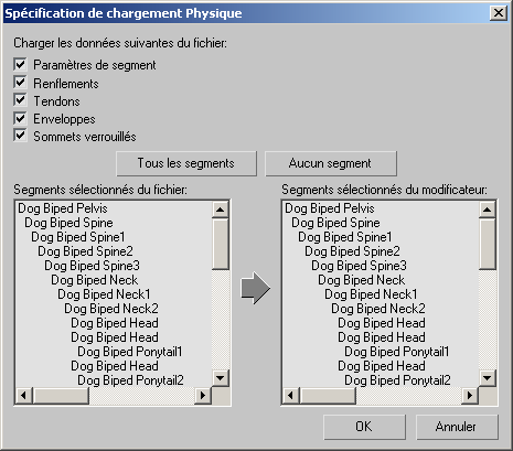

Cette boîte de dialogue apparaît lorsque vous avez sélectionné un fichier Physique (.phy) à charger. Elle vous permet de spécifier quelles informations vous désirez extraire du fichier.
Les cases à cocher de la partie supérieure gauche de la boîte de dialogue vous permettent d'indiquer le type de données à charger. Si vous ne souhaitez pas charger un type de données spécifique, désélectionnez l'option correspondante.
Permet de charger les paramètres des segments. Valeur par défaut : activé.
Permet de charger les coupes et les angles de renflement. Valeur par défaut : activé.
Permet de charger les tendons. Valeur par défaut : activé.
Permet de charger les enveloppes. Valeur par défaut : activé.
Permet de charger les sommets verrouillés.
Permet de sélectionner tous les segments afin de les charger.
Ce bouton n'est activé que si le nombre de segments enregistrés équivaut au nombre de segments ouverts. Cliquez sur ce bouton pour sélectionner tous les segments dans les deux listes. Si cette option est désactivée, vous devez choisir les segments manuellement. Pour sélectionner un segment, cliquez sur son nom dans la liste. Avant de cliquer sur OK, assurez-vous que le nombre de segments à charger est égal au nombre de segments à mettre à jour.
Désélectionne tous les segments dans les deux listes.
Après avoir désélectionné tous les segments, vous devez sélectionner les segments à charger et à mettre à jour avant de cliquer sur OK.
La partie gauche de la boîte de dialogue affiche la liste des segments ayant été enregistrés dans le fichier et la partie droite affiche la liste des segments contenus dans la peau Physique et le squelette actuellement ouverts. Vous pouvez indiquer quels sont les segments à mettre à jour avec les données enregistrées.
