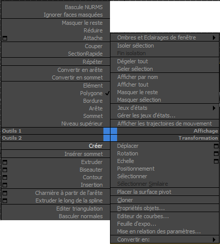

Lorsque vous cliquez avec le bouton droit de la souris n'importe où dans la fenêtre active, à l'exception de l'étiquette fenêtre (reportez-vous à la rubrique Menus Etiquette dans fenêtre), le programme affiche un menu quadr. à l'emplacement du curseur de la souris.
Le menu QUADR. peut afficher jusqu'à 4 quadrants et diverses commandes. Vous pouvez personnaliser ces commandes dans la boîte de dialogue Personnaliser interface utilisateur du groupe de fonctions Quadr..
Le menu quadr. vous permet d'afficher et d'activer la plupart des commandes sans avoir à naviguer entre la fenêtre et la barre d'outils principale ou les groupes de fonctions sur le panneau de commandes.
Les deux quadrants droits du menu Quadr. contiennent des commandes génériques partagées entre l'ensemble des objets. Les deux quadrants gauches contiennent des commandes spécifiques telles que les outils de maillage et les commandes relatives à l'éclairage. Ces menus sont destinés à faciliter l'accès aux fonctions situées sur le groupe de fonctions de commandes. Vous pouvez également répéter la dernière commande du menu Quadr. que vous avez exécutée en cliquant sur le titre du quadrant.
Le contenu du menu QUADR. dépend des sélections effectuées ainsi que des options de personnalisation choisies dans le groupe de fonctions QUADR de la boîte de dialogue Personnaliser IU. Les menus sont paramétrés de sorte que seules les commandes disponibles pour la sélection en cours s'affichent. Les commandes apparaissant dans les quadrants varient donc d'un objet à l'autre. En conséquence, aucune commande n'apparaît si aucun objet n'est sélectionné. Si toutes les commandes d'un quadrant sont masquées, le quadrant ne s'affiche pas.
Les menus en cascade affichent les mêmes sous-menus que ceux disponibles en cliquant avec le bouton droit. L'option de menu contenant des sous-menus est mise en surbrillance lorsqu'elle est développée. Les sous-menus sont mis en surbrillance lorsque vous faites glisser la souris ou le curseur dessus.
Une petite icône est affichée à côté de certaines options du menu Quadr. Le fait de cliquer sur cette icône a pour effet d'ouvrir une boîte de dialogue dans laquelle vous pouvez définir les paramètres de la commande.
Pour fermer le menu, vous pouvez cliquer avec le bouton droit de la souris n'importe où dans l'écran ou éloigner le curseur du menu avant de cliquer avec le bouton gauche de la souris. Pour exécuter à nouveau la dernière commande sélectionnée, cliquez sur le titre du quadrant de la dernière option de menu. La dernière option de menu sélectionnée s'affiche en surbrillance lorsque le quadrant est visible.
Plusieurs menus quadr. spécialisés supplémentaires sont disponibles dans le rendu interactif, la boîte de dialogue Editer UVW, ou en appuyant simultanément sur les touches Maj, Ctrl ou Alt tout en cliquant avec le bouton droit de la souris dans une fenêtre standard.

Quadrant Transformation
Ces options sont disponibles depuis le quadrant Transformation :

Quadrant Affichage
Ces options sont disponibles dans le quadrant Affichage :

Quadrants Outils
Les deux quadrants du côté gauche du menu Quadr. par défaut s'appellent Outils 1 et Outils 2. Ces quadrants contiennent des commandes propres à diverses géométries et divers modificateurs (tels que les éclairages), les géométries éditables, notamment le niveau de sous-objet actuel, et les caméras. Ces quadrants ne s'affichent que si l'un des éléments correspondants est sélectionné à l'ouverture du menu Quadr.
