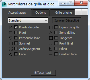

Les accrochages standard vous permettent d'effectuer des accrochages à des objets maillage et de forme, ainsi qu'à la grille active.
Les autres types d'accrochages, lorsqu'ils sont actifs, sont prioritaires par rapport aux accrochages Points de grille et Lignes de grille ; si la souris se trouve à égale distance entre un point de grille et un autre type d'accrochage, c’est l'autre type d'accrochage qui sera réalisé.
Permet l'accrochage aux intersections de la grille. Ce type d'accrochage est activé par défaut. Raccourci clavier : Alt+F5.
Permet l'accrochage à n’importe quel point d'une ligne de grille.
PivotPermet l'accrochage aux points de pivotement des objets. Raccourci clavier : Alt+F6.
Permet l'accrochage à l'un des huit coins de la boîte englobante d'un objet.
Permet l'accrochage, sur la spline indiquée, à un point perpendiculaire par rapport au point précédent.
Permet l'accrochage, sur une spline, à un point tangent par rapport au point précédent.
SommetPermet l'accrochage aux sommets des objets maillés ou des objets pouvant être convertis en maillages éditables. Permet l'accrochage aux segments sur une spline. Raccourci clavier : Alt+F7.
Permet l'accrochage aux points finaux des arêtes de maillages ou de splines. Raccourci clavier : Alt+F8
Permet l'accrochage en tout point des arêtes (visibles ou invisibles) ou des segments de spline. Raccourci clavier : Alt+F10.
Permet l'accrochage au milieu des arêtes de maillages et de segments de splines. Raccourci clavier : Alt+F9.
Permet l'accrochage en tout point de la surface d'une face. Les faces arrière étant supprimées, elles n’ont aucune incidence. Raccourci clavier : Alt+F11.
Permet l'accrochage au centre des faces triangulaires
