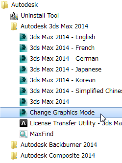

Conseil : Vous pouvez également changer de pilote graphique au démarrage de 3ds Max. Pour cela, dans le menu Démarrer de Windows, sélectionnez Programmes Autodesk Autodesk 3ds Max 2018 [version installée] Changer mode graphique.
Vous pouvez en outre définir le pilote graphique au démarrage de 3ds Max à partir de la ligne de commande.

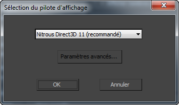

[liste déroulante des pilotes d'affichage]
Vous permet de choisir le pilote à utiliser. Pour changer de pilote actif, 3ds Max affiche un rappel vous indiquant de fermer puis de redémarrer 3ds Max avant que le nouveau pilote sélectionné ne devienne actif.
  • Nitrous Direct3D 11 (recommandé) (par défaut). Sélectionne le pilote de graphiques Nitrous et le système de fenêtres.
    Ce pilote requiert Direct3D 11.
  • Nitrous Direct3D 9 Sélectionne le pilote graphique Nitrous et le système de fenêtres.
    Ce pilote requiert Direct3D 9.0.
  • Logiciel Nitrous Sélectionne le pilote graphique Nitrous et le système de fenêtres.
    Le pilote Logiciel Nitrous ne requiert pas de prise en charge matérielle. Même s'il peut être plus lent que les versions prenant en charge le matériel, il prend en charge plusieurs threads et processeurs.
    Le pilote Logiciel Nitrous est pris en charge par WARP.
  • Direct3D hérité Sélectionne le pilote Direct3D hérité.
    Ce pilote requiert DirectX 9.0c ou une version ultérieure.
    Les options de configuration des fenêtres héritées sont différentes de celles des fenêtres Nitrous. Des options supplémentaires concernant le pilote Direct3D hérité sont disponibles dans la boîte de dialogue Configurer Direct3D.
  • OpenGL hérité Sélectionne le pilote OpenGL hérité.
    Avec le pilote OpenGL, 3ds Max utilise le pilote d'affichage installé pour votre système d'exploitation. Vous pouvez utiliser le pilote OpenGL si votre système inclut une forme d'accélération matérielle de la carte graphique.
    Les options de configuration des fenêtres héritées sont différentes de celles des fenêtres Nitrous. Des options supplémentaires concernant le pilote OpenGL hérité sont disponibles dans la boîte de dialogue Configurer OpenGL.
    Avertissement : Le pilote OpenGL ne peut pas visualiser l'ombrage ou l'occlusion ambiante dans les fenêtres.
Paramètres avancés
Disponible uniquement lorsque le pilote Direct3D hérité est choisi. Cliquez pour ouvrir la boîte de dialogue Configuration du pilote Direct3D .
