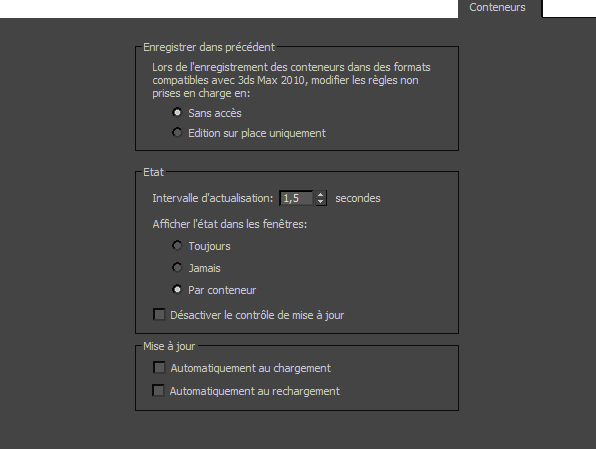

Préférences des conteneurs
Le groupe de fonctions Conteneurs définit les préférences d'utilisation de la fonction Conteneur. Vous pouvez notamment utiliser les paramètres Etat et Mettre à jour pour améliorer les performances.
Interface
Groupe Enregistrer dans précédent
Choisissez comment convertir les règles non prises en charge (Ajout de nouveaux objets ou Objets non verrouillés) lors de l'enregistrement d'un conteneur au format 3ds Max 2010 (voir Enregistrer sous).
Les options disponibles sont les suivantes:
  • Sans accès L'héritier ne peut pas ouvrir le conteneur.
  • Edition sur place uniquement L'héritier peut ouvrir le conteneur et modifier son contenu.
Zone Etat
Intervalle d'actualisation
Fréquence, exprimée en secondes, à laquelle 3ds Max vérifie les mises à jour du conteneur source.
Afficher l'état dans les fenêtres
Choisissez une option pour définir le mode d'affichage de l'état (Non enregistré, Ouvert, etc.) des conteneurs sous forme d'étiquettes dans les fenêtres :
  • Toujours Affiche l'état de tous les conteneurs dans la scène en permanence, indépendamment du paramètre Affichage Etat de chaque conteneur.
  • Jamais Désactive l'affichage des étiquettes d'état de tous les conteneurs dans la fenêtre, indépendamment du paramètre Affichage Etat de chaque conteneur.
  • Par conteneur Affiche l'état d'un conteneur uniquement si le paramètre Affichage Etat est activé.
Désactiver le contrôle de mise à jour
Lorsque cette option est activée, 3ds Max ne contrôle pas le fichier source afin de déterminer s'il a été modifié depuis qu'il a été hérité.
Zone Mise à jour
Ces paramètres déterminent si 3ds Max effectue une mise à jour automatiquement lorsque vous chargez ou rechargez un conteneur.
Automatiquement au chargement
Lorsque cette option est activée et que vous utilisez la commande Charger sur un conteneur déchargé, 3ds Max met automatiquement à jour le conteneur à partir du fichier source.
Automatiquement au rechargement
Lorsque cette option est activée et que vous utilisez la commande Recharger sur un conteneur local, 3ds Max met automatiquement à jour le conteneur à partir du fichier source.
Cette option peut s'avérer utile quand vous avez hérité d'un conteneur utilisant la règle Ajout de nouveaux objets ou Objets non verrouillés qu'il a enregistré une définition locale. Le contenu hérité peut toujours être mis à jour à partir du conteneur source.
