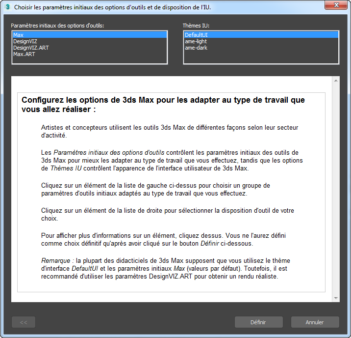

Artistes et graphistes utilisent 3ds Max de différentes façons selon leur domaine d'activité. Le changeur d'IU personnalisée et de paramètres par défaut permet de modifier rapidement les paramètres par défaut du programme et la disposition de l'IU pour mieux les adapter au type de travail que vous effectuez.
Les paramètres initiaux des options d'outils contrôlent les paramètres par défaut de diverses fonctions de 3ds Max, tandis que les thèmes IU contrôlent l'aspect de l'interface de 3ds Max.
La boîte de dialogue affiche une explication détaillée de chacun des jeux par défaut et des thèmes IU fournis avec 3ds Max. Si vous créez vos propres jeux par défaut ou thème IU, ils apparaissent également dans la liste. Cependant, vous ne pouvez pas modifier la description générale des thèmes IU ou des jeux par défaut personnalisés.

Paramètres initiaux des options d'outils
Cette liste contient différents jeux de paramètres par défaut correspondant à différents outils de 3ds Max. Sélectionnez le jeu qui correspond aux outils que vous utilisez.
3ds Max est fourni avec deux jeux par défaut :
  • Max contient le jeu de paramètres par défaut pour l'animation générale, sans rendu mental ray.
  • DesignVIZ contient le jeu de paramètres pour la visualisation de conception, sans rendu mental ray.
  • DesignVIZ.ART contient le jeu de paramètres pour la visualisation de conception avec rendu ART.
  • Max.ART contient le jeu de paramètres pour l'animation générale avec rendu ART.
Sélectionnez l'un de ces jeux pour afficher des explications détaillées sur les paramètres affectés.
Remarque : Pour appliquer de nouveaux paramètres par défaut, redémarrez 3ds Max.
Thèmes IU
Cette liste contient tous les thèmes IU définis dans le dossier \UI. 3ds Max est fourni avec deux thèmes IU : DefaultUI et ModularToolbarsUI, qui segmente la barre d'outils principale en plusieurs barres d'outils. Sélectionnez un thème IU dans la liste pour afficher une description (et une image) de l'interface correspondante.
Cette liste contient également les thèmes IU enregistrés via la boîte de dialogue Enregistrer thème IU personnalisé. Cependant, aucune description ou image n'est affichée pour ces projets.
