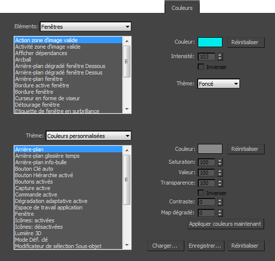

Groupe de fonctions Couleurs
Le groupe de fonctions Couleurs de la boîte de dialogue Personnaliser interface utilisateur vous permet de personnaliser l'aspect de l'interface de 3ds Max. Vous pouvez librement choisir les couleurs de la quasi-totalité des éléments de l'interface et créer ainsi une interface unique.
Les couleurs du menu Quadr. ne peuvent pas être personnalisées depuis le groupe de fonctions Couleurs. Pour personnaliser les couleurs du menu Quadr., utilisez la boîte de dialogue Menu Options quadr. avancées.

Pour changer la couleur d'un élément de l'interface :
  1. Ouvrez la boîte de dialogue Personnaliser interface utilisateur, puis le panneau Couleurs.
  2. A partir de la liste déroulante Eléments, choisissez la catégorie de l'élément d'interface dont vous souhaitez changer la couleur.
  3. Dans la liste située sous le champ Eléments, mettez en surbrillance ce même élément.
    L'échantillon de couleur affiche la couleur actuelle de l'élément.
  4. Cliquez sur cet échantillon, puis utilisez la boîte de dialogue Sélecteur de couleurs pour choisir une nouvelle couleur. Cliquez sur le bouton Fermer pour utiliser la couleur.
    Pour restaurer la couleur qui était active au moment où vous avez ouvert la boîte de dialogue, mettez en surbrillance l'élément puis cliquez sur Réinitialiser.
  5. Sélectionnez des éléments et modifiez les couleurs comme nécessaire.
  6. Pour finir et appliquer les changements de couleur à l'interface, fermez la boîte de dialogue en cliquant sur le bouton X dans le coin supérieur droit.
Conseil : Si vous avez changé plusieurs couleurs et souhaitez par la suite restituer à toutes les couleurs leurs valeurs par défaut, cliquez sur le bouton Charger et ouvrez DefaultUI.clr.

Liste déroulante Eléments
Permet de choisir dans les différents regroupements de niveau supérieur : Personnage, Géométrie, Gizmos, Fenêtres, etc.
[Liste éléments IU]
Permet de choisir un élément du groupe actif. Après cette opération, la couleur apparaît à droite de la liste ; cliquez sur l'échantillon pour modifier la couleur de l'élément.
Les éléments Arrière-plan dégradé fenêtre Dessous et Arrière-plan dégradé fenêtre Dessus fournissent les couleurs des fenêtres dotées d'un arrière-plan dégradé. Cette option est activée par défaut pour les fenêtres Perspective.
Liste déroulante Thème
Permet d'appliquer aux principales couleurs de l'interface utilisateur les couleurs Windows par défaut ou des couleurs personnalisées. Si la commande Utiliser couleurs Windows standard est active, tous les éléments de la liste Apparence IU sont désactivés et il n'est pas possible de personnaliser les couleurs de l'interface utilisateur.
Pour hériter le thème de l'interface Windows, tels que les fenêtres Aero, définissez le schéma sur Utiliser le thème Windows.
[Liste Apparence IU]
Affiche tous les éléments de l'interface utilisateur pouvant être modifiés. Lorsque vous cliquez sur un élément, sa couleur apparaît à droite de la liste ; cliquez sur l'échantillon pour modifier la couleur de l'élément.
Couleur
Affiche la couleur de la catégorie et de l'élément sélectionnés. Cliquez pour afficher le sélecteur de couleurs chaque fois qu'il est possible de modifier la couleur. Après avoir sélectionné une couleur, cliquez sur Appliquer couleurs maintenant pour appliquer la nouvelle couleur à l'interface.
Réinitialiser
Réinitialise la couleur de l'élément mis en surbrillance à la valeur qui était active lorsque vous avez ouvert la boîte de dialogue.
