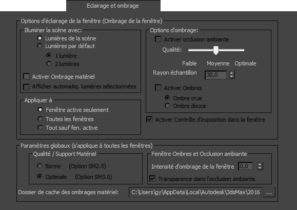

Groupe de fonctions Eclairage et ombrage (pilotes hérités)
Pour les pilotes d'affichage hérités (Direct3D et OpenGL), l'onglet Eclairage et ombrage définit les préférences d'éclairage et d'ombrage dans les fenêtres ombrées. Pour les fenêtres d'affichage Nitrous, les contrôles d'éclairage et d'ombrage apparaissent dans les menus d'étiquette de fenêtre.

Options d'éclairage de la fenêtre (Ombrage de la fenêtre)
Groupe Illuminer la scène avec
  • Lumières de la scène (par défaut) La fenêtre est illuminée grâce à des objets lumière de la scène.
  • Eclairages par défaut La fenêtre est illuminée grâce aux éclairages par défaut. Si aucune lumière n'a été créée dans la scène, l'éclairage par défaut est alors automatiquement utilisé et ceci même si l'option Lumières de la scène est sélectionnée.

Activer Ombrage matériel
Lorsque cette option est activée, la fenêtre est affichée à l'aide de l'ombrage matériel de votre système. Cette option est désactivée par défaut.
Dans ce groupe de fonctions, la plupart des paramètres restants sont accessibles uniquement lorsque l'option Activer Ombrage matériel est activée.

Sous-groupe Appliquer à
Ces options définissent la portée des paramètres de la zone Options éclairage fenêtre principal.
  • Fenêtre active seulement (par défaut) Les paramètres s'appliquent uniquement à la fenêtre active.
  • Toutes les fenêtres Les paramètres s'appliquent à toutes les fenêtres de la configuration courante.
  • Toutes sauf fen. actives Les paramètres s'appliquent à toutes les fenêtres de la configuration courante, sauf la fenêtre active.
Zone Options d'ombrage
Ces options sont accessibles uniquement lorsque l'option Activer Ombrage matériel est sélectionnée dans la zone Options éclairage fenêtre.
Activer occlusion ambiante
Lorsque cette option est activée, elle permet de visualiser l'effet d'occlusion ambiante dans la fenêtre. Cette option est désactivée par défaut.
Servez-vous de l'option (SM3.0) Optimal pour visualiser l'occlusion ambiante.

  • Curseur qualité Cette option définit la qualité de l'aperçu de l'occlusion ambiante. Le niveau de qualité peut être Faible, Moyen ou Fort. Valeur par défaut : Faible
  • Rayon échantillon Cette option définit le rayon échantillon, en unités 3ds Max, à utiliser lors de la recherche d'objets occlus. La valeur par défaut est 30,0.
Activer Ombres
Lorsque cette option est activée, elle permet de visualiser les ombres dans les fenêtres. Cette option est désactivée par défaut.

  • Ombre dure (par défaut) Cette option permet d'utiliser des arêtes dures dans les aperçus d'ombrage.
  • Ombre douce Cette option permet d'utiliser des arêtes douces dans les aperçus d'ombrage.

Utiliser couleur arrière-plan environnement
Lorsque cette option est activée, la fenêtre s'affiche à l'aide de la couleur d'arrière-plan de l'environnement. Cette option est désactivée par défaut.

Activer Contrôle d'exposition dans la fenêtre
Lorsque cette option est activée, la fenêtre s'affiche à l'aide du contrôle d'exposition actif. Cette option est désactivée par défaut.

Paramètres globaux (applicable à toutes les fenêtres)
Groupe Qualité/Support Matériel
  • Moyen (Option SM2.0)affiche les ombres au niveau SM2.0.
  • Optimal (Option SM 3.0)affiche les ombres au niveau SM3.0, avec texture d'opacité.
    Seul le niveau Optimal vous permet de visualiser les ombres aux arêtes douces, l'occlusion ambiante et la texture de tonalité.
Sous-groupe Fenêtre Ombres et Occlusion ambiante
Intensité d'ombrage de la fenêtre
Cette option définit l'intensité des ombres dans l'aperçu de la fenêtre : 1.0 correspond à une intensité complète tandis que 0 correspond à une intensité nulle (les ombres ne sont pas visibles). Valeur par défaut : 1,0.
Transparence dans l'occlusion ambiante
Lorsque cette option est activée, l'aperçu de l'occlusion ambiante prend en compte la transparence des objets. Cette option est activée par défaut.

Répertoire de cache des ombrages matériel
Gère l'emplacement des ombrages matériels sur votre ordinateur.
[chemin du répertoire de cache]Affiche le chemin du dossier utilisé pour enregistrer les ombrages matériels.
L'emplacement par défaut dépend de vos paramètres utilisateur : /users/<username>/appdata/local/autodesk/3dsmax/2016 - 64bit/fra/plugcfg/.
Ouvrir la configuration des chemins système Cliquez pour afficher la boîte de dialogue Configurer les chemins système, qui vous permet de choisir un autre emplacement pour enregistrer les ombrages matériels.
