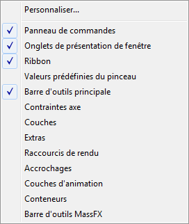

Les options suivantes s'affichent toujours dans le menu :
Personnaliser
Permet d'ouvrir la boîte de dialogue Personnaliser interface utilisateur afin de modifier les raccourcis clavier, barres d'outils, etc.
Groupe de fonctions de commandes
Permet d'activer ou de désactiver le panneau de commandes. Cette option est activée par défaut.
Onglets de présentation de fenêtre
Permet d'activer ou de désactiver la barre des onglets Disposition de la fenêtre. Cette option est activée par défaut.
Ruban
Permet d'activer ou de désactiver le ruban. Cette option est activée par défaut.
Valeurs prédéfinies du pinceau
Permet d'activer ou de désactiver la barre d'outils Valeurs prédéfinies du pinceau. Cette option est désactivée par défaut.
Barre d'outils
Permet d'activer ou de désactiver l'affichage de la barre d'outils principale. Cette option est activée par défaut.
Contraintes axe
Permet d'activer ou de désactiver l'affichage de la barre d'outils Contraintes axe. Cette option est désactivée par défaut.
Couches
Permet d'activer ou de désactiver l'affichage de la barre d'outils Couches. Cette option est désactivée par défaut.
Extras
Permet d'activer ou de désactiver l'affichage de la barre d'outils Extras. Cette option est désactivée par défaut.
Raccourcis de rendu
Permet d'activer ou de désactiver l'affichage de la barre d'outils Raccourcis de rendu. Cette option est désactivée par défaut.
Accrochages
Permet d'activer ou de désactiver l'affichage de la barre d'outils Accrochages. Cette option est désactivée par défaut.
Couches d'animation
Permet d'activer ou de désactiver l'affichage de la barre d'outils Couches d'animation. Cette option est désactivée par défaut.
Conteneurs
Permet d'activer ou de désactiver l'affichage de la barre d'outils Conteneur. Cette option est désactivée par défaut.
Barre d'outils MassFX
Permet d'activer ou de désactiver l'affichage de la barre d'outils MassFX. Cette option est désactivée par défaut.
