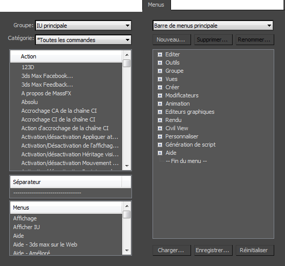

Interface
Liste déroulante Groupe
Permet de sélectionner le contexte que vous souhaitez personnaliser, tel que l'interface utilisateur principale, la vue piste, l'éditeur de matériaux, etc.
liste déroulante Catégorie
Permet de choisir parmi des catégories d'actions d'interface utilisateur pour le contexte sélectionné.
Fenêtre action
Affiche toutes les actions disponibles pour le groupe et la catégorie sélectionnés. Pour ajouter une action à un menu spécifique, sélectionnez-la et faites-la glisser vers la fenêtre de menu située à droite de cette boîte de dialogue. Dans cette fenêtre, cliquez avec le bouton droit de la souris sur une action pour modifier le script de la macro définissant cette action (si un tel script existe).
Liste de séparateurs
Affiche une ligne de séparation pouvant être utilisée pour séparer des groupes d'éléments dans le menu. Pour ajouter un séparateur à un menu spécifique, sélectionnez-le et faites-le glisser vers la fenêtre de menu située à droite de cette boîte de dialogue.
Liste de menus
Affiche les noms de tous les menus. Pour ajouter un menu à un autre menu (affiché dans la liste menu), sélectionnez-le et faites-le glisser vers la fenêtre de menu située à droite de cette boîte de dialogue. Cliquez avec le bouton droit de la souris sur une entrée de cette liste pour supprimer le menu, le renommer ou créer un nouveau menu vide.
[Liste déroulante des menus]
Répertorie tous les menus disponibles. Pour modifier un menu, sélectionnez-le dans la liste. Le contenu disponible pour modification dans la fenêtre de menu située au-dessous (voir ci-après).
L'élément par défaut est Barre de menus principale.
Nouveau
Ouvre la boîte de dialogue Nouveau menu. Entrez le nom du menu que vous souhaitez créer et cliquez sur OK. Le nouveau menu s'affiche dans la fenêtre Menus située à gauche de cette boîte de dialogue ainsi que dans la liste déroulante Menus.
Supprimer
Supprime l'élément en surbrillance de la fenêtre contenant la liste de menus au-dessous.
Renommer
Ouvre la boîte de dialogue Editer nom de l'élément de menu. Sélectionnez un élément dans la fenêtre contenant la liste de menus et cliquez sur Renommer. Cette boîte de dialogue vous permet d'indiquer un nom personnalisé à afficher dans le menu. Si vous placez le caractère " & " (" et " commercial) devant une lettre du nom personnalisé, celle-ci est utilisée comme raccourci clavier.
[Fenêtre Menu]
Affiche les entrées associées au menu actuellement sélectionné dans la liste déroulante des menus. Pour ajouter des menus et des commandes, il suffit de sélectionner les options souhaitées et de les faire glisser depuis les listes Action et Menus.
Plusieurs actions sont disponibles lorsque vous cliquez sur l'un des éléments de la fenêtre du menu :
  • Supprimer élément de menuSupprime du menu l'action, le séparateur ou le menu mis en surbrillance.
  • Editer nom de l'élément de menuOuvre la boîte de dialogue Editer nom de l'élément de menu. L'option Personnaliser nom doit être activée pour que le nom puisse être modifié. Entrez le nom désiré dans le champ de texte Nom et cliquez sur OK.
    La modification du nom de l'élément de menu met à jour l'entrée de menu correspondante, mais le nom d'origine est conservé dans la fenêtre du menu. De plus, si vous placez le caractère "&" ("et" commercial) devant une lettre du nom personnalisé, celle-ci est utilisée comme raccourci clavier.
  • Modifier l'icône de l'élément de menu Ouvre une boîte de dialogue qui vous permet de choisir une image PNG à utiliser comme icône de cette option de menu.
    Remarque : L'icône affectée apparaît dans le menu uniquement lorsque le système de menus de la touche Alt est activé.
  • Ecraser sous-menuAffiche le contenu du sous-menu sélectionné au niveau supérieur du menu. Si vous choisissez cette option, le nom du menu est suivi de la chaîne : "[FLAT]".
  • Editer script macroOuvre le script de l'action sélectionnée dans une fenêtre d'éditeur MAXScript.
Charger
Affiche la boîte de dialogue Charger fichier menu. Permet de charger des fichiers de menu personnalisé (MNUX) dans l'interface3ds Max.
Enregistrer
Affiche la boîte de dialogue Enregistrer fichier menu sous. Permet d'enregistrer dans un fichier MNUX les modifications apportées aux menus.
Remarque : Les personnalisations Menu quadr. utilisent également les fichiers MNUX.
Réinitialiser
Restaure la configuration par défaut ( defaultui.mnux ).
