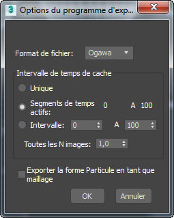

Format du fichier ABC :
  • Ogawa (par défaut) : pour le multithreading. Les fichiers Ogawa peuvent être plus petits que les fichiers HDF5 et en général, ils se chargent plus rapidement.
  • HDF5 : format de fichier hérité.
Zone Intervalle de temps de cache
Paramètres pour l'enregistrement d'animation.
Unique
Enregistre l'image actuelle uniquement.
Segment de temps actif
L'intervalle d'images figurant sur la barre de piste.
Intervalle
Toutes les images comprises entre les deux numéros que vous spécifiez.
Toutes les N images
Echantillon régulier d'images. Par exemple, entrez 8 pour effectuer un rendu toutes les huit images. Cette option n'a d'incidence que sur les options de sortie Segment de temps actif et Intervalle. Valeur par défaut : 1.
Exporte la forme des particules comme maillage
Exporte la forme des particules comme maillage.
Procédures
Pour exporter un fichier ABC :
  1. Dans le menu Fichier, sélectionnez Exporter Exporter.
    La boîte de dialogue Sélectionner le fichier à exporter s'affiche.
  2. Accédez à l'emplacement sous lequel vous souhaitez enregistrer le fichier, puis sélectionnez ou entrez un nom de fichier.
  3. Dans le champ Type, sélectionnez Alembic dans la liste.
  4. Cliquez sur Enregistrer.
    La boîte de dialogue Options du programme d'exportation Alembic s'affiche.
  5. Sélectionnez les paramètres appropriés, puis cliquez sur OK.
