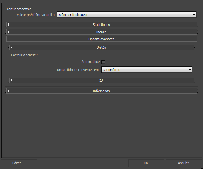

Options avancées
Panneau déroulant Options avancées
Utilisez ce panneau pour personnaliser les paramètres généraux et le processus d'importation.

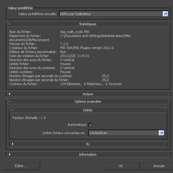

Unités
Cette option permet de visualiser le facteur de conversion (valeur d'échelle) utilisé par le plug-in et de modifier les unités de conversion.
Facteur d'échelle
Affiche la valeur de conversion ou le facteur d'échelle que le plug-in applique à la scène entrante.
Le plug-in compare les unités utilisées dans l'application hôte avec les unités utilisées dans le fichier importé pour déterminer la valeur du facteur d'échelle. Le plug-in propose alors une conversion d'unité qui correspond aux unités système de l'application hôte. Le facteur d'échelle affiché est le résultat de ce calcul.
Cette option est toujours active, mais si les unités de votre fichier correspondent aux unités système, le plug-in n'a pas besoin d'appliquer une conversion d'échelle. Le plug-in n'applique aucune conversion. Le facteur d'échelle affiché dans ce cas est 1.0. Vous pouvez augmenter la vitesse d'importation ainsi que les performances lorsque vos unités concordent, notamment dans les procédures Revit vers 3ds Max.
Remarque : Si vous changez l'option Unités fichiers converties en, vous pouvez modifier la valeur du facteur d'échelle appliquée aux données entrantes.
Pour plus d'informations sur les problèmes de mise à l'échelle incorrecte ou non souhaitée, voir Pourquoi ma scène est-elle à une échelle différente dans 3ds Max ?.

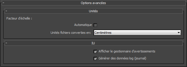

Automatique
Activez l'option Automatique si vous souhaitez que le 3ds Max FBX plug-in identifie, définisse et convertisse automatiquement les unités du fichier entrant afin qu'elles correspondent aux unités de l'application hôte.
Lorsque vous activez l'option Automatique, l'option Unités de fichier converties en est désactivée, bien qu'elle affiche l'unité résolue et le facteur d'échelle. Si vous désactivez l'option Automatique, le menu Unités de fichier converties en devient disponible.
Si vous activez cette option alors que les unités du fichier correspondent aux unités système, la conversion d'échelle est inutile et le plug-in n'applique aucune conversion. Le facteur d'échelle affiché dans ce cas est 1.0.
Remarque : Cette conversion affecte uniquement les données entrantes. Elle ne modifie par les paramètres dans 3ds Max.
Unités fichiers converties en :
Si vous désactivez l'option Automatique, vous pouvez sélectionner vos propres unités avec lesquelles le fichier doit être converti par le biais du menu Unités de fichier converties en. Utilisez ce menu pour préciser les unités dans lesquelles vous voulez convertir le fichier. La modification de ces paramètres affecte directement la valeur du facteur d'échelle appliqué aux données entrantes.

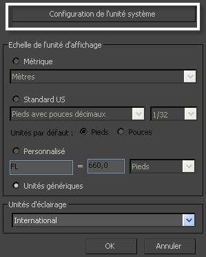

Le plug-in détermine les unités par défaut en se reportant à l'échelle des unités système dans la boîte de dialogue Configuration des unités système de 3ds Max. Pour plus d'informations sur les problèmes de mise à l'échelle incorrecte ou non souhaitée, voir Pourquoi ma scène est-elle à une échelle différente dans 3ds Max ?
Remarque :
Pour visualiser les unités par défaut, cliquez sur Configuration des unités système dans la boîte de dialogue Définir unités qui apparaît lorsque vous sélectionnez l'option Définir unités dans le menu Personnaliser.
Option Configuration des unités système
Le facteur d'échelle affiché utilise ce paramètre unité pour son calcul.
Cet automatisme garantit que le plug-in respecte les unités et que l'échelle appliquée par défaut est appropriée.
Remarque : Vérifiez les unités système utilisées par votre scène 3ds Max pour pouvoir contrôler l'ajustement éventuel de votre scène par le plug-in. Voir Pourquoi ma scène est-elle à une échelle différente dans 3ds Max ? pour plus d'informations sur la configuration des unités système dans 3ds Max.
Exemple :Si vous importez un fichier qui se trouve dans le même paramètre unité que les unités système de votre scène 3ds Max, il existe une correspondance d'unités et le facteur d'échelle affiché sera de "1,0". Aucune conversion d'échelle n'est appliquée.
Panneau déroulant Unités
Si les unités ne correspondent pas et que votre scène 3ds Max est vide et/ou que la modification des unités système n'est pas un problème, changez les unités système 3ds Max pour qu'elles correspondent aux unités fichier utilisées dans le fichier entrant avant de commencer l'importation. Résultat: les unités correspondent, le facteur d'échelle est de "1,0", aucune conversion n'est appliquée. Si les unités ne correspondent pas et que votre scène 3ds Max est vide et/ou que la modification des unités système n'est pas un problème, changez les unités système 3ds Max pour qu'elles correspondent aux unités fichier utilisées dans le fichier entrant avant de commencer l'importation. Résultat: les unités correspondent, le facteur d'échelle est de "1,0", aucune conversion n'est appliquée. Si, par exemple, vous importez un fichier en centimètres dans une scène 3ds Max paramétrée pour des pouces, le facteur d'échelle est de 0.3937008. Dans ce cas, il faut réduire l'échelle des données entrantes pour que ces dernières soient compatibles ave le système d'unités de la scène.
Remarque : Si le facteur d'échelle est de 1.0, il ne faut pas modifier l'échelle. Si le facteur d'échelle est supérieur à 1.0, il faut augmenter l'échelle des données entrantes. Si le facteur est inférieur à 1.0, il faut réduire l'échelle des données entrantes.
Facteur d'échelle 1.0
Si, avec l'exemple précédent, vous ne souhaitez pas modifier l'option Unités système de votre scène 3ds Max et ne voulez pas que le plug-in ajuste vos données entrantes, vous avez une autre option : changez l'option Unités de fichier converties en de manière à correspondre à l'option Unités fichier. Résultat: facteur d'échelle de "1,0", pas d'ajustement, même si les unités entre le fichier et les unités système 3ds Max ne correspondent pas.
