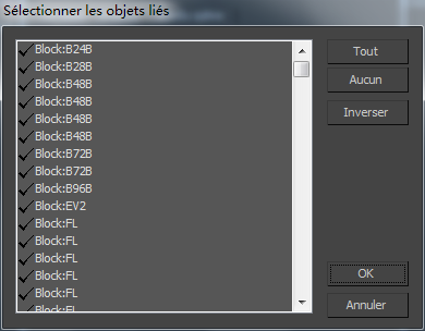

Boîte de dialogue Sélectionner les objets liés
La boîte de dialogue Sélectionner les objets liés affiche les objets liés associés au fichier lié sélectionné, y compris les blocs VIZBlock, les lumières et les caméras. Elle permet, lors du rechargement d'un fichier lié, d'inclure ou d'exclure certains objets. Cette fonction peut s'avérer utile pour recharger uniquement les objets qui ont été modifiés.
Interface
[liste d'objets]
Répertorie les blocs VIZ, les caméras et les lumières associées au fichier lié sélectionné. Une coche en regard d'un nom d'objet indique que celui-ci est sélectionné ; une croix indique qu'il n'est pas sélectionné.
Tout
Sélectionne tous les objets liés présents dans le fichier lié. Vous pouvez ensuite désélectionner des objets liés individuels en cliquant sur les lignes correspondantes.
Aucun
Désélectionne tous les objets liés présents dans le fichier lié. Vous pouvez ensuite sélectionner des objets liés individuels en cliquant sur les lignes correspondantes.
Inverser
Inverse la sélection courante d'objets liés dans le fichier lié.
