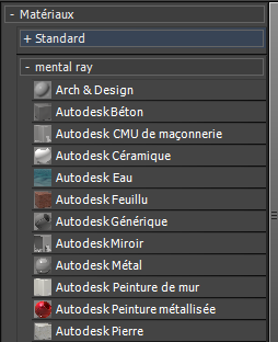

Maps et ombrages mental ray
Lorsqu'un rendu mental ray est actif, le navigateur de matériaux/textures affiche également la liste des ombrages mental ray. Les ombrages sont semblables à des textures et vous pouvez les affecter de la même façon que ces dernières.
textures mental ray dans la liste du navigateur
Conseil : Lorsque le rendu Lignes de balayage par défaut est actif, vous pouvez afficher les ombrages mental ray dans la liste du navigateur, puis les affecter en sélectionnant le menu Options du navigateur de matériaux/textures Afficher matériaux incompatibles.
