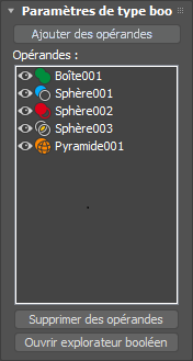

Panneau déroulant Paramètres booléens
Exemple illustrant des opérandes et les icônes associées
Bouton Ajouter des opérandes
Cliquez sur ce bouton pour ajouter un opérande à l'objet composé à partir de la fenêtre ou de l'explorateur de scènes.
Liste Opérandes
Affiche les opérandes de l'objet composé. Des icônes de couleur montrent l'opération booléenne actuelle, comme indiqué dans le panneau déroulant Paramètres de l'opérande. Vous pouvez activer/désactiver la visibilité de chaque opérande en cliquant sur l'icône représentant un oeil.
Vous pouvez cliquer sur un opérande avec le bouton droit de la souris pour accéder aux commandes suivantes : Supprimer opérande, Créer booléen, Renommer, Désactiver et Solo. Utilisez la commande Créer booléen pour créer des sous-booléens dans l'objet composé.
Supprimer les opérandes
Supprime les opérandes sélectionnés de l'objet composé.
Ouvrir explorateur booléen
Ouvre la fenêtre Explorateur booléen. Reportez-vous à la rubrique Explorateur booléen pour plus d'informations.

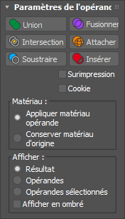

Panneau déroulant Paramètres de l'opérande
Union
Unifie le volume des deux objets. La partie d'intersection ou de chevauchement de la géométrie est ignorée. Les opérandes pour lesquels l'opération Union a été exécutée apparaissent en vert dans la fenêtre.
Opération Union
Intersection
Coupe le volume de chevauchement commun aux deux objets d'origine. Le reste de la géométrie est ignorée. Les opérandes pour lesquels l'opération Intersection a été exécutée apparaissent en jaune dans la fenêtre.
Opération Intersection
Soustraire
Supprime le volume d'intersection de l'objet de base (initialement sélectionné). Cette opération est également appelée Différence. Les opérandes pour lesquels l'opération Soustraire a été exécutée apparaissent en bleu dans la fenêtre.
Opération Soustraire
Fusionner
L'opération Fusionner coupe et combine deux maillages sans supprimer les polygones d'origine. De nouvelles arêtes sont créées à l'intersection des objets. Cela peut s'avérer utile lorsque des parties du maillage doivent être supprimées de manière sélective. Les opérandes pour lesquels l'opération Fusionner a été exécutée apparaissent en violet dans la fenêtre.
Attacher
Combine plusieurs objets en un seul sans affecter leur topologie. Ces objets restent des éléments distincts de l'objet composé. Les opérandes pour lesquels l'opération Attacher a été exécutée apparaissent en orange dans la fenêtre.
Insérer
Soustrait la forme de délimitation correspondant à l'opérande B (nouvel opérande) de l'opérande A (résultat actuel) en conservant la forme de l'opérande B. Les opérandes pour lesquels l'opération Insérer a été exécutée apparaissent en rouge dans la fenêtre.
L'opération Insérer traite le premier opérande comme un liquide. C'est pourquoi la présence d'un trou (ou autre orifice) dans l'opérande inséré permet au liquide de pénétrer dans son volume.
Surimpression
Cette option insère (surimprime) les arêtes d'intersection entre les opérandes et le maillage d'origine sans supprimer ni ajouter de faces. Elle ne fait que diviser les faces et ajouter de nouvelles arêtes au maillage de l'objet de base (initialement sélectionné).
Opération Union avec l'option Surimpression activée
Emporte-pièce
L'option Emporte-pièce exécute l'opération booléenne spécifiée, mais n'ajoute pas les faces des opérandes dans le maillage d'origine. Les faces de l'opérande sélectionné ne sont pas ajoutées au résultat booléen. Cette option peut être utilisée pour découper un trou dans un maillage ou pour accéder à une partie de maillage à l'intérieur d'un autre objet.
Remarque : Dès lors qu'une opération Emporte-pièce est exécutée sur un objet booléen, le maillage n'est plus un collecteur fermé ou "étanche". Les opérations ultérieures doivent respecter les règles des collecteurs ouverts sans intérieur ni extérieur.
Conseil : L'activation de l'outil Emporte-pièce sur un opérande s'applique également à tous les opérandes suivantes dans la liste des opérandes. Pour éviter les découpes inutiles, vous pouvez faire glisser vers le bas de la liste l'opérande sur lequel l'emporte-pièce est appliqué.
Opération Union avec l'option Emporte-pièce activée
Zone Matériau
Appliquer matériau opérande
Applique le matériau de l'opérande ajouté à l'intégralité de l'objet composé.
Conserver matériau d'origine
Conserve l'affectation du matériau existant à l'objet composé.
Zone Afficher
Résultat
Affiche le résultat final de la ou des opérations booléennes.
Opérandes
Affiche les opérandes sans leurs opérations booléennes. Les opérandes sont affichés dans une couleur qui indique l'opération booléenne qui leur est actuellement appliquée.
Opérandes sélectionnés
Affiche les opérandes sélectionnés. Les opérandes sont affichés dans une couleur qui indique l'opération booléenne qui leur est actuellement appliquée.
Afficher en ombré
Affiche les opérandes en ombré dans la fenêtre. Cette option désactive l'affichage en couleur.
