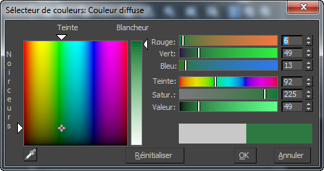

La boîte de dialogue comporte trois modèles de sélection des couleurs. Vous pouvez utiliser les commandes de chacun des modèles pour définir une couleur. Voici les trois modèles de couleurs :
Au fur et à mesure que vous modifiez les commandes d'un modèle de couleurs, les commandes des deux autres reflètent également ces changements. La couleur définie à l'aide du modèle de couleurs s'affiche dans la moitié droite de la case d'aperçu de la couleur. La couleur d'origine est affichée dans la moitié gauche.

Interface
Teinte
Pour définir une couleur pure, faites glisser le pointeur le long du bord supérieur du cadre.
Noirceur
Pour assombrir la couleur par adjonction de noir, faites glisser le pointeur de noir vers le bas. Vous pouvez également cliquer ou faire glisser le pointeur à l'intérieur du cadre pour modifier simultanément la teinte et le noir.
Blancheur
La barre verticale située à droite contrôle la quantité de blanc. La couleur définie par les pointeurs teinte et noir figure au sommet de la barre et le blanc pur au bas de celle-ci. Pour éclaircir la couleur en y ajoutant du blanc, faites glisser le pointeur de blanc vers le bas.
Rouge, vert et bleu
Lorsqu'une glissière rouge, vert ou bleu se trouve à l'extrême gauche, son champ valeur affiche 0. Aucune des couleurs contrôlées par cette glissière n'est utilisée. Si la glissière se trouve à l'extrême droite, son champ indique 255. La quantité maximale de couleur correspondante est alors utilisée.
Les champs à double flèche situés à droite de chaque glissière permettent également de définir la composante rouge, bleue ou verte.
Les couleurs des glissières changent pour afficher un aperçu de la couleur résultante en cas de déplacement de la glissière à l'emplacement choisi, sans affecter les autres paramètres de couleur.
Teinte
Définit la couleur pure. Le déplacement de la glissière vers l'extrémité gauche produit du rouge pur. En déplaçant la glissière vers la droite, vous parcourez le spectre des couleurs, à savoir rouge, jaune, vert, cyan, bleu, magenta et de nouveau rouge. La teinte est représentée avec davantage de précision sous forme de roue chromatique que sous forme linéaire. C’est pourquoi la couleur rouge se trouve aux deux extrémités de la glissière Teinte. Vous pouvez vous représenter la gamme de teintes (0 à 255) comme les points d'un cercle dans lequel les valeurs 0 et 255 sont placées côte à côte.
Saturation ("Satur.")
Définit la pureté ou l'intensité de la couleur. Une couleur atténuée, dont la saturation est proche de 0, est fade et grise. Une couleur vive, fortement saturée (proche de 255) est très brillante et pure.
Valeur
Définit le contraste de la couleur. Une valeur faible assombrit la couleur, la rendant proche du noir. Une valeur élevée l'éclaircit, approchant le blanc. Une valeur intermédiaire (environ 127) donne une couleur définie uniquement par la teinte et la saturation.
Sortie de couleur
Ces deux échantillons de couleurs, au-dessous de la glissière Valeur, permettent de comparer la nouvelle couleur, située à droite, à la couleur initiale, à gauche.

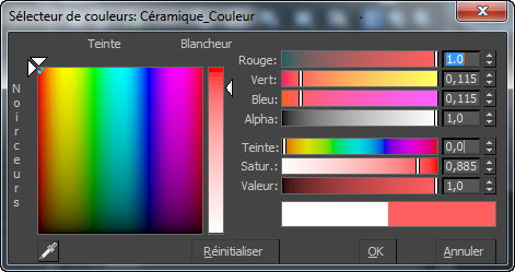

Sélecteur de couleurs des matériaux et ombrages mental ray
Lorsque vous cliquez sur un échantillon couleur dans l'interface correspondant à un matériau ou à un ombrage mental ray, ou à un matériau DirectX, une variante du sélecteur de couleurs s'affiche.
Cette boîte de dialogue diffère en deux points du sélecteur de couleurs standard :
  • Les valeurs RVB et TSV apparaissent sous la forme de valeurs normalisées comprises entre 0 et 1, au lieu d'entiers 8 bits (compris entre 0 et -255).
  • Une glissière et une double flèche Alpha vous permettent de définir de manière explicite la valeur Alpha de cette couleur. Cette valeur est également normalisée, 0,0 représentant la transparence totale et 1,0 représentant l'opacité totale.
Cette version du sélecteur de couleurs apparaît également lorsque vous utilisez le matériau d'ombrage DirectX et le panneau déroulant Qualité d'échantillonnage du rendu mental ray.
