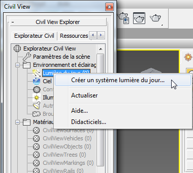

La méthode la plus simple permettant d'ajouter un système Lumière du jour à votre scène Civil View consiste à cliquer avec le bouton droit de la souris sur le noeud Lumière du jour dans l'Explorateur Civil View et à choisir Créer un système lumière du jour.
Après la sélection de cette option, 3ds Max vous invite à créer un contrôle d'exposition photographique mr. Cliquez sur Oui pour ajouter le contrôle d'exposition, puis faites glisser le curseur dans la fenêtre pour configurer la boussole et le système solaire pour le système Lumière du jour. Reportez-vous à la rubrique Système solaire et système Lumière du jour.
Lorsque vous créez un système Lumière du jour pour la première fois, les paramètres de création par défaut sont définis sur midi lors du solstice d'été (21 juin). L'emplacement géographique par défaut est San Francisco. 3ds Max calcule automatiquement l'angle et le mouvement corrects du soleil autour de la terre, en un lieu géographique spécifique et à une date et une heure données.
