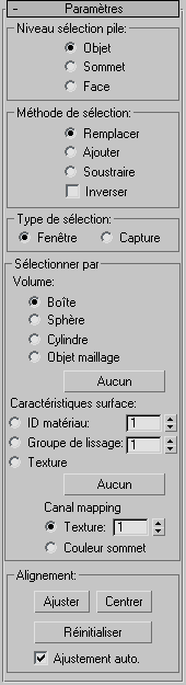

Le panneau déroulant Paramètres s'affiche.
Si vous avez choisi Objet maillage, vous devez alors cliquer sur le bouton Aucun et sélectionner un objet qui servira de volume de sélection.

Cette option vous permet de déterminer si les faces sélectionnées figurent entièrement ou partiellement dans le volume défini lorsque vous avez spécifié Face dans le champ Niveau sélection pile.
Ces commandes permettent de définir la sélection avec une primitive, un objet maillage ou selon les caractéristiques de la surface.
Outre les objets maillage, vous pouvez utiliser les objets patch et les surfaces NURBS. De plus, si vous activez l’option du panneau déroulant Sélection adoucie
Utiliser sélection adoucie, vous pouvez utiliser des objets splines et des systèmes de particules pour définir la sélection. Cette dernière option est très puissante car la sélection se modifie à mesure que les particules se déplacent.
[Bouton Objet maillage] Permet de sélectionner un objet pour définir l'espace de sélection. Il n’est pas nécessaire de choisir l'option Objet maillage en premier, mais elle est néanmoins indispensable pour utiliser l'objet en tant que volume. Dès que vous avez sélectionné un objet, son nom apparaît sur le bouton. Ce bouton est intitulé " Aucun " si vous n'avez pas choisi d'objet.
Permet de définir la sélection par caractéristiques de surface plutôt que par volume géométrique. Bien que cette option n’ait pas grand rapport avec le volume, elle a été ajoutée ici du fait que Sélection volume est un modificateur procédural, alors que Sélect. maillage est un modificateur explicite. Désormais, même si votre topologie change, Sélection volume sélectionnera toujours les faces ou les sommets en utilisant un matériau ou un groupe de lissage donné.
Parmi les caractéristiques de surface présentées ci-après, indiquez celle sur laquelle vous baserez votre sélection :
Vous pouvez aussi faire glisser et déplacer une map depuis un champ échantillon de l'éditeur de matériaux. Si l'éditeur de matériaux détaillé est ouvert, vous pouvez faire glisser l'élément à partir de la socket de sortie du noeud de map, puis le déposer sur ce bouton. Vous pouvez également effectuer un glisser/déplacer depuis un bouton de map dans l'éditeur de matériaux, ou tout autre endroit de l'interface 3ds Max. Lorsque vous déposez une texture sur le bouton de texture, une boîte de dialogue vous demande si vous souhaitez que la texture soit une copie (indépendante) ou une instance de la texture source.
Pour ajuster les paramètres de la texture (par exemple, affecter une image bitmap ou changer les paramètres des coordonnées), faites glisser le bouton de texture vers l'éditeur de matériaux et assurez-vous de le déposer sous la forme d'une instance. Dans l'Editeur de matériaux compact, déposez la map sur un champ échantillon non utilisé. Dans l'éditeur de matériaux détaillé, déposez-la sur la vue active.
Ces commandes sont généralement utilisées lorsque l'orientation initiale du gizmo par rapport à l'objet a été modifiée.
Modifie la taille du gizmo pour qu'il enserre l'objet ou la sélection précédente de la pile. Cette action ne change pas l'orientation.
Recentre le gizmo sur l'objet ou la sélection précédente de la pile. Cette action ne change ni l'orientation ni l'échelle.
Restaure la taille et l'orientation par défaut du gizmo. Annule l'effet de toute transformation précédente.
Cette option permet d'ajuster automatiquement la taille et la forme du gizmo pour qu'il s'adapte à l'objet à mesure que vous modifiez la topologie sous-jacente (lors de la transformation de sommets, par exemple).
Ces commandes, uniquement disponibles au niveau de sélection Sommet, permettent de définir une atténuation graduelle d'influence entre les sommets sélectionnés et les sommets non sélectionnés. Reportez-vous à la rubrique Panneau déroulant Sélection adoucie (Maillage modifié/modifiable).
