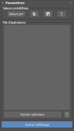

Panneau déroulant Paramètres
Utilisez le panneau déroulant Paramètres pour ajouter des opérateurs, enregistrer et charger des valeurs prédéfinies et activer l'affichage des données dans les fenêtres.
Valeurs prédéfinies
Dans le menu déroulant, choisissez une pile dans la liste de piles d'opérateurs prédéfinies.
  • Cliquez sur pour charger une valeur prédéfinie sélectionnée.
  • Cliquez sur pour enregistrer la pile actuelle en tant que valeur prédéfinie. Lorsque vous enregistrez une valeur prédéfinie, indiquez un nom et une info-bulle, le cas échéant, à afficher lorsque vous passez le curseur sur le nom dans la liste.
  • Cliquez sur pour supprimer les objets sélectionnés.
Les valeurs prédéfinies sont stockées dans 3ds Max 2017\en-US\plugcfg\DataChannelPresets.
Pile d'opérateurs
Affiche les opérateurs ajoutés à la pile de processus. Faites glisser et déposez les opérateurs pour les réorganiser. Cliquez avec le bouton droit de la souris sur Opérateurs pour accéder au menu contextuel.
Ajouter opérateur
Cliquez pour ouvrir la boîte de dialogue Ajout opérateur.
Activer l'affichage
Cliquez pour activer l'affichage des données dans la fenêtre.

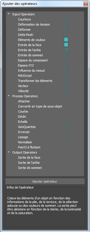

Boîte de dialogue Ajouter Opérateur
Utilisez la boîte de dialogue Ajouter des opérateurs pour ajouter des opérateurs d'entrée, de processus et de sortie à la pile.
Liste Opérateur
Affiche la liste des opérateurs disponibles et leur type de canal : Arête, Face ou Sommet.
Bouton Ajouter opérateur
Ajoute des opérateurs à la pile de processus. Vous pouvez également faire glisser et déposer des opérateurs depuis la liste à la position souhaitée dans la pile.
Infos de l'opérateur
Affiche une brève description de l'opérateur sélectionné.

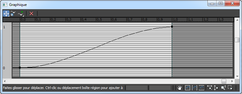

Editeur de courbes
Utilisez l'éditeur de courbes pour personnaliser les paramètres de l'opérateur suivants à l'aide de courbes de fonction :
Opérateur  Paramètres
Déclin Courbe de déclin personnalisée
Courbe Contrôle de courbe
Influence du noeud Forme d'atténuation, Progression de la force, Progression du rayon
Barre d'outils principale
Utilisez ces icônes pour ajouter, supprimer, déplacer et mettre à l'échelle des points de contrôle.
Conseil : Vous pouvez cliquer en maintenant la touche CTRL enfoncée ou faire glisser une boîte de région pour sélectionner plusieurs points de contrôle en même temps.
Déplacer les icônes
Permet de déplacer des points de contrôle sur la courbe.
    Dans le menu déroulant, choisissez l'une des options suivantes :
  • Déplacez XY pour déplacer librement des points de contrôle. Vous pouvez également cliquer avec le bouton droit sur un point et choisir Déplacer > XY.
  • Déplacez X pour déplacer des points de contrôle uniquement à l'horizontale. Vous pouvez également cliquer avec le bouton droit sur un point et choisir Déplacer > X.
  • Déplacez Y pour déplacer des points de contrôle uniquement à la verticale. Vous pouvez également cliquer avec le bouton droit sur un point et choisir Déplacer > Y.
Icône Echelle
Permet de mettre les points de contrôle sélectionnés à l'échelle vers le haut et vers le bas.
Icône d'ajout de points
Permet d'ajouter des points à la courbe.
  • Ajouter un point pour ajouter des points de contrôle fixes.
  • Ajouter point Bézier pour ajouter des points de contrôle à l'aide de poignées de tangente réglables.
  • Vous pouvez également cliquer avec le bouton droit sur un point, puis sélectionner Coin(pas de poignées de tangentes), Bézier-Lisse(les poignées de tangentes se déplacent ensemble) ou Bézier-Coin(les poignées de tangentes se déplacent indépendamment) pour modifier le mode Interpolation.
Icône de suppression de point
Activez cette option pour supprimer des points de contrôle à partir de la courbe.
Barre d'outils Navigation
Utilisez ces icônes pour effectuer un panoramique et un zoom dans la fenêtre de l'éditeur.
Icône Panoramique
Cliquez et faites glisser pour effectuer un panoramique de la vue.
Icône de cadrage
Permet d'afficher tous les points de contrôle dans la fenêtre de modification.
Icône de cadrage horizontal
Permet d'afficher tous les points de contrôle horizontalement dans la fenêtre.
Icône de cadrage vertical
Permet d'afficher tous les points de contrôle verticalement dans la fenêtre.
Icône de zoom horizontal
Activez et faites glisser le curseur pour effectuer un zoom horizontalement.
Icône de zoom vertical
Activez et faites glisser le curseur pour effectuer un zoom verticalement.
Icône de zoom
Activez et faites glisser le curseur pour effectuer un zoom avant et arrière.
Icône de zoom région
Activez et faites glisser le curseur pour effectuer un zoom sur une zone spécifique.
