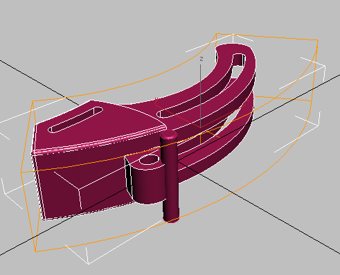

  1. Dans la Liste des modificateurs, choisissez Courbure.
  2. Définissez les paramètres de Courbure comme suit :
    • Axe = X
    • Angle = 70 degrés
    • Direction = – 90
    Les résultats ne sont pas exactement ceux que vous souhaitiez.
    L'objet est courbé dans son intégralité et la base s'est éloignée du pivot. Nous voulons donc limiter la courbure de façon à ce que les branches de l'étrier soient courbées, mais que la base reste inchangée et à la même place.

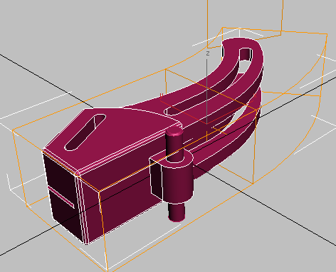

  3. Dans le panneau déroulant Paramètres de courbure groupe Limites, activez l'option Limiter effet, puis modifiez la valeur de la limite supérieure à 70 mm.
    Maintenant, seules les extrémités des branches de l'étrier sont courbées.

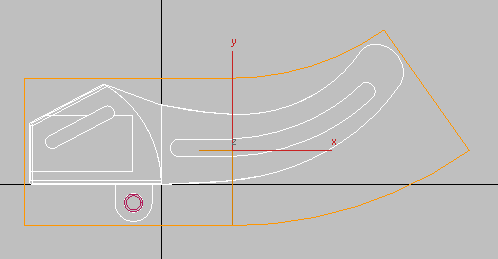

    Cela se voit plus aisément dans la fenêtre Dessus.
