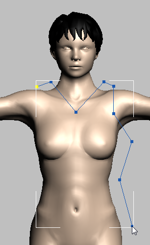

Dessinez le contour du pull :
  1. Dans le groupe de fonctions Créer, cliquez sur (Formes) pour activer cette option, puis cliquez sur Ligne dans le panneau déroulant Type d'objet.
  2. Dans le panneau déroulant Méthode de création, assurez-vous que les champs Mode cliquer et Mode cliquer/glisser contiennent l'un et l'autre la valeur Coin.
    Lorsque vous créez un modèle pour Fabricant de vêtement, il est en effet préférable d'utiliser des sommets de type Coin. Par la suite, le modificateur fournit le lissage nécessaire pour le vêtement.

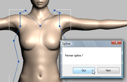

  3. Commencez par dessiner le haut des épaules, puis l'encolure.
  4. Continuez vers le bas le long du côté du mannequin, en suivant plus ou moins le contour de la silhouette et en ajoutant un léger renflement pour le buste. Prolongez le contour jusqu'aux hanches du mannequin.
  5. Maintenez la touche Maj enfoncée pendant que vous faites glisser le curseur d'une hanche à l'autre. Cette opération permet de s'assurer que le segment de spline est nivelé.
  6. Poursuivez vers le haut sur le côté droit du mannequin, en gardant les sommets aussi symétriques que possible.
  7. Terminez le dernier segment du contour en cliquant sur le premier sommet et cliquez sur Oui lorsque 3ds Max vous demande si vous souhaitez fermer la spline.
  8. A ce stade, si vous souhaitez ajuster les sommets, accédez au groupe de fonctions Modifier, cliquez sur (Sommet) pour accéder au niveau sous-objet Sommet et déplacez les sommets jusqu'à obtenir un modèle symétrique qui vous convienne.
Conseil : Si la spline tracée est difficile à voir dans la fenêtre, cliquez sur l'échantillon de couleur de la spline, puis sélectionnez une couleur plus visible. Lorsque vous effectuez cette opération, vous pouvez désactiver l'option Affecter couleurs aléatoires, ce qui permet de mieux contrôler la couleur de l'objet.

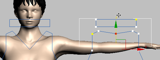

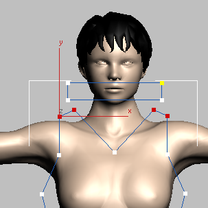

Dessinez le contour du col :

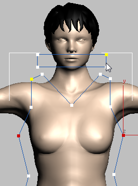

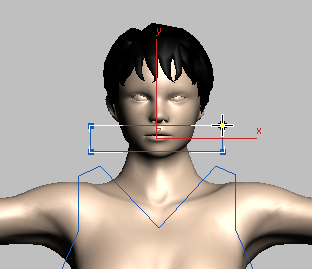

  1. Dans le groupe de fonctions Créer, activez (Formes) si cette option n'est pas déjà activée, puis activez Rectangle.
  2. Dans la fenêtre, tracez un rectangle qui servira de modèle pour le col. Le rectangle doit se trouver au-dessus de l'encolure, devant la bouche du mannequin.
  3. Cliquez sur le col avec le bouton droit de la souris puis, dans le quadrant Transformation (inférieur droit) du menu Quadr., choisissez Convertir en Spline éditable.
  4. Accédez au groupe de fonctions Modifier et cliquez sur (Sommet) pour accéder au niveau sous-objet Sommet.
  5. Tracez un cadre pour sélectionner tous les sommets du contour du col.
    Par défaut, 3ds Max crée une forme rectangulaire avec des sommets de type Coin de Bézier.
  6. Cliquez avec le bouton droit de la souris pour afficher le menu Quadr. puis, dans le quadrant Outils 1 (supérieur gauche) de ce menu, choisissez Coin.
    Cette option convertit tous les sommets en sommets de type Coin, comme ceux de la partie principale du modèle de pull.
  7. Dans la pile de modificateurs, cliquez de nouveau sur Spline éditable pour quitter le niveau sous-objet Sommet.
Rattachez le col au modèle principal :
  1. Cliquez pour sélectionner la spline principale du modèle de pull, Line01.
  2. Dans le groupe de fonctions Modifier panneau déroulant Géométrie, cliquez sur Attacher, puis sur le contour du col, Rectangle01.
  3. Cliquez de nouveau sur l'option Attacher pour la désactiver.
  4. Remplacez le nom de la forme du modèle par Modèle pull.

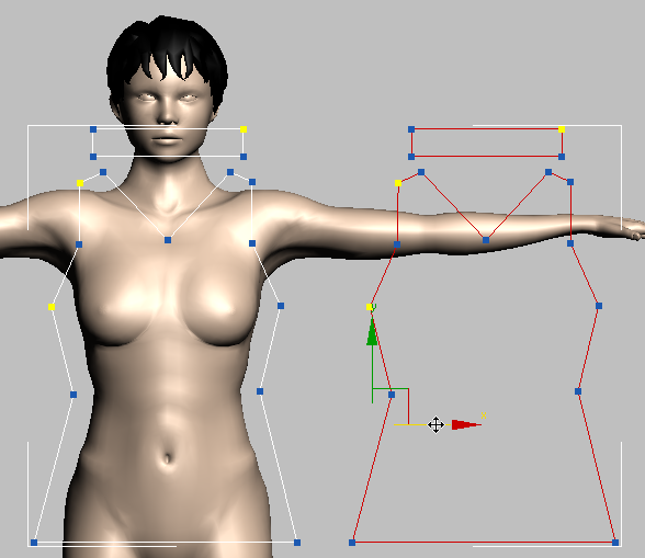

Copiez le contour du pull pour créer le groupe de fonctions arrière :
  1. Cliquez sur (Spline) pour accéder au niveau sous-objet Spline, puis faites glisser le curseur pour sélectionner entièrement le modèle.
  2. Activez l'option (Sélection et déplacement), puis appuyez sur Maj tout en déplaçant le modèle de pull vers la droite pour créer un clone des splines d'origine.
Ajustez l'encolure du groupe de fonctions arrière :
  1. Dans le groupe de fonctions Modifier, activez l'option (Sommet) pour accéder au niveau sous-objet Sommet, puis déplacez verticalement le sommet central de l'encolure du groupe de fonctions arrière afin que le dos du pull ne plonge pas comme l'encolure avant.
  2. Dans la pile de modificateurs, cliquez sur Ligne pour quitter le niveau sous-objet Sommet.

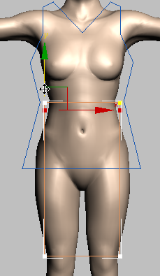

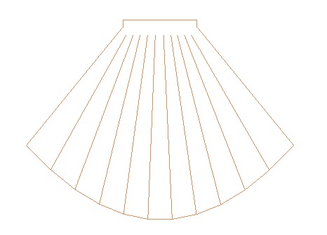

Dessin du contour de la jupe
La jupe est également un modèle simple, mais elle comprend des lignes permettant de contrôler l'emplacement des plis.
Modèle de la jupe
Dessinez le contour de la jupe :
  1. Effectuez un zoom arrière dans la fenêtre pour mieux voir l'illustration du modèle.

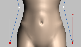

  2. Dans le panneau Créer , activez (Formes) si cette option n'est pas déjà activée, puis cliquez sur Rectangle.
  3. Commencez le contour de la jupe en traçant un rectangle. La jupe doit commencer au niveau de la taille du mannequin, au-dessus du nombril, et s'arrêter à hauteur des genoux.
  4. Remplacez le nom du rectangle par Skirt Pattern.
  5. Cliquez avec le bouton droit de la souris puis, dans le quadrant Transformation (inférieur droit) du menu Quadr., choisissez Convertir en Spline éditable.
  6. Accédez au panneau Modifier et activez (Segments).
  7. Sélectionnez les deux côtés verticaux du rectangle.
  8. Dans le panneau déroulant Géométrie, faites défiler le groupe de fonctions vers le bas pour rechercher le bouton Diviser, puis cliquez sur ce bouton afin d'ajouter un sommet aux segments latéraux.
  9. Activez (Sommet). Tracez un cadre pour sélectionner tous les sommets de la jupe, cliquez avec le bouton droit de la souris puis, dans le quadrant Outils 1 (supérieur gauche) du menu Quadr., choisissez Coin.
  10. Tracez un cadre pour sélectionner les nouveaux sommets du milieu situés le long du patron Skirt Pattern.
  11. Déplacez les sommets verticalement de façon à ce qu'ils se trouvent juste en dessous des sommets supérieurs du rectangle. Ils doivent former la ceinture de la jupe.

Ajoutez les segments qui deviendront des plis :
    Les modificateurs Fabricant de vêtement et Tissu offrent un certain nombre de méthodes pour créer des plis, des pinces, etc. La méthode utilisée dans ce didacticiel est l'une des plus faciles et efficaces. Pour plus de détails sur la modélisation de vêtements, reportez-vous à l'aide de 3ds Max.
  1. Dans la barre d'outils principale, cliquez sur (Bascule Accrochages) avec le bouton droit de la souris pour afficher la boîte de dialogue Paramètres de grille et d'accrochage. Dans la boîte de dialogue, cliquez sur Effacer tout, puis cliquez sur Sommet pour activer cette option.
    Fermez la boîte de dialogue Paramètres de grille et d'accrochage.
  2. Dans la barre d'outils principale, activez l'option (Bascule accrochage 3D).
  3. Vérifiez que vous êtes toujours au niveau sous-objet Sommet puis, dans le panneau déroulant Géométrie, activez l'option Créer ligne.
  4. Commencez par créer une ligne en l'accrochant au sommet situé juste avant le bord droit de l'ourlet. Ensuite, appuyez sur la touche S afin de désactiver temporairement les accrochages et cliquez pour placer l'extrémité de la ligne juste en dessous de la taille, devant le torse du mannequin. Cliquez avec le bouton droit de la souris pour mettre fin à la création de la ligne.
  5. Appuyez sur la touche S pour réactiver les accrochages et tracez une ligne similaire à partir du sommet suivant de l'ourlet vers la gauche.
  6. Continuez pour ajouter une ligne à chacun des sommets le long de l'ourlet, en l'accrochant au sommet de l'ourlet, mais en gardant le sommet supérieur libre (sans trop vous préoccuper de la position des sommets supérieurs). Lorsque vous avez terminé, la jupe doit comporter en tout 10 lignes de couture.
  7. Activez l'option (Sélection et échelle uniforme), puis tracez un cadre pour sélectionner tous les sommets supérieurs des lignes de couture.
  8. Effectuez une mise à l'échelle vers le bas le long de l'axe Y jusqu'à ce que les sommets soient tous au même niveau.
  9. Déplacez horizontalement les sommets un par un le long de l'axe X afin que les parties supérieures des plis soient plus ou moins équidistantes.
    Cette étape ne nécessite pas trop de précision : dans la mesure où la jupe est drapée et bouge, les plis seront plus visibles au niveau de l'ourlet qu'à la taille.
  10. Faites glisser la souris pour sélectionner tous les sommets du patron Skirt Pattern, puis cliquez sur Couper dans le panneau déroulant Géométrie.
Le modèle de la jupe est à présent pratiquement terminé.
