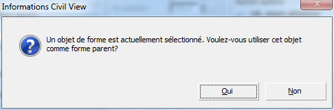

- Dans le menu de Civil View, choisissez Civil View
Editeur de style de positionnement d'objet. 3ds Max vous demande si vous souhaitez utiliser la forme sélectionnée en tant que forme parent.
- Cliquez sur Oui.

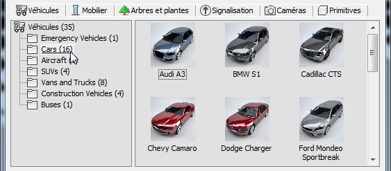

- Dans la hiérarchie située dans la partie gauche de l'éditeur d'élément, cliquez pour sélectionner l'entrée Voitures.

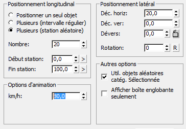

- Définissez les paramètres de positionnement des voitures comme suit :
- Groupe Positionnement longitudinal : sélectionnez Plusieurs (abscisse curviligne aléatoire) et assurez-vous que la valeur par défaut, c'est-à-dire 20, est attribuée à Nombre.
- Groupe Positionnement latéral : définissez la valeur Déc. horiz sur –2,0.
- Groupe Options d'animation : définissez la valeur Km/h sur 80,0.
- Groupe Autres options : activez l'option "Util. objets aléatoires catég. sélectionnée".
- Cliquez sur Appliquer.

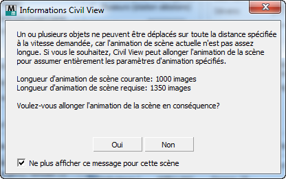

3ds Max affiche un message d'avertissement vous demandant si vous souhaitez que la longueur de l'animation de la scène corresponde à la valeur inhérente à l'animation des voitures.
- Cliquez sur Oui.

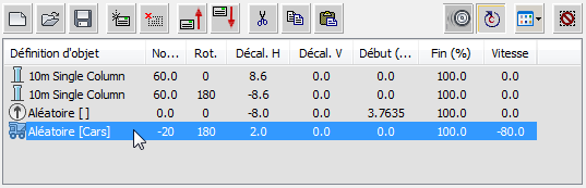

- Dans la liste des éléments, cliquez sur l'entrée Aléatoire [Voitures] pour la mettre en surbrillance.
- Dans la barre d'outils, cliquez sur
(Copier l'élément), puis sur
(Coller l'élément) pour ajouter une copie de l'entrée Voitures dans la liste.

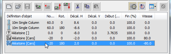

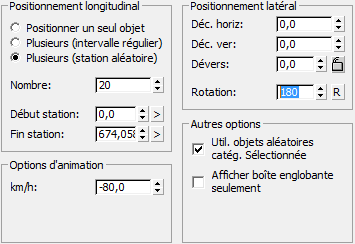

- Cliquez sur la nouvelle entrée Aléatoire [Voitures] pour la mettre en surbrillance.
- Définissez la valeur Déc. horiz sur 2,0.
- Définissez la valeur Rotation sur 180.
- Groupe Options d'animation : définissez la valeur Km/h sur –80,0.
Maintenant, le trafic circule sur les deux voies.
